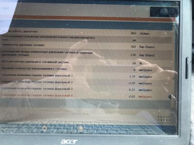

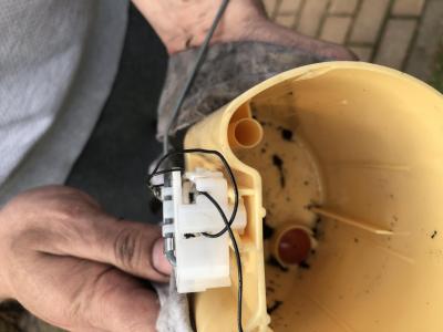

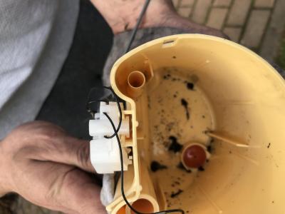

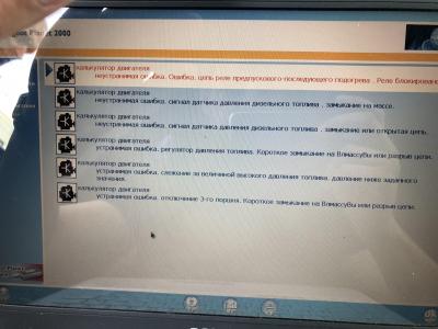

Dobrik Опубликовано 4 мая, 2018 Опубликовано 4 мая, 2018 Всем доброго времени суток! Опишу ситуацию коротко! Заправил своего льва под пробку из канистр (Саляра проверенная), проехал порядка 50 км, полет нормальный, заглушил минут через 5 завел- поехал и метров через 400 заглох. ДжекиЧан не загорелся, обороты у машины прыгали и она все время глохла. часа через два пошел посмотреть, завелась отлично, поехала все в штатном режиме, но машина работала хорошо от 3-5 минуы и опять не держала обороты и глохла. До дачи на галстуке. начали все смотреть и искать причину, обнаружил что при открывании бака звук глотающего воздуха (с открытой пробкой пробовал кататься-проблема не ушла) при снятии трубки (вроде обратка) с топливного фильтра, жадно хлебала воздух, фильтр снял, он чистый, полез в бак снял насос грязи много (фото ниже) опять проблема не в нем. на 2 день вроде как нашли хомуты на топливной трубке подкачивающего насоса были ослаблены, затянул хомуты и все прошло! Но в какой-то момент на заведенной машине сняли датчик с ДМРВ. Сейчас горит "ДжекиЧан" на холодной машине плавают обороты (не значительно), машина полностью потеряла тягу(бензин 1.1 на автомате с кондеем в горку со встречным ветром). Комп показывает ошибки (фото ниже), так же сделал скрин параметров (фото ниже). Вопрос: Замена датчика давления топлива поможет или проблема не в нем? Просто у него цена не дешевая(((( Да, и кто знает это он: 1933.38 Ну и раз уже начал, где стоит это реле подогрева свечей? есть у кого его номер?
Мартын Опубликовано 4 мая, 2018 Опубликовано 4 мая, 2018 5981 38 01БЛОК СВЕЧЕЙ ПРЕДПУСК. ПОДОГР.CARTIER - 5981 40 01БЛОК СВЕЧЕЙ ПРЕДПУСК. ПОДОГР.8V-59,5X74,5 В зависимости от VIN
Dobrik Опубликовано 4 мая, 2018 Автор Опубликовано 4 мая, 2018 5981 38 01БЛОК СВЕЧЕЙ ПРЕДПУСК. ПОДОГР.CARTIER - 5981 40 01БЛОК СВЕЧЕЙ ПРЕДПУСК. ПОДОГР.8V-59,5X74,5 В зависимости от VIN VIN: VF39D4HXE92107044
Мартын Опубликовано 4 мая, 2018 Опубликовано 4 мая, 2018 VIN: VF39D4HXE9210704404 5981 40 01БЛОК СВЕЧЕЙ ПРЕДПУСК. ПОДОГР.8V-59,5X74,5
Мартын Опубликовано 4 мая, 2018 Опубликовано 4 мая, 2018 Спасибо! А где оно стоит? левое крыло в районе компьютеров.Зная номер запчасти можно о ней узнать многое
