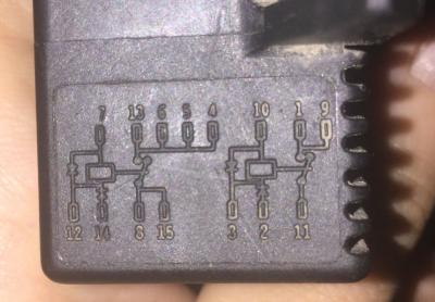

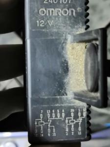

Пока самодиагностика остановила меня на реле абс (то самое, которое ставили во время отзывной программы) Омрон 240107 - которое крепится снаружи на блок предохранителей.
Суть в следующем - тест по насосу абс сводится к звуку т-т-т-т-трррр (т.е. он как бы тупит, но потом вроде раскручивается, хотя мне кажется звук все равно не тот, когда то на тесте он аж жужжал). При этом резко и сильно нагревается реле, хотя оно нагревается и просто при включении зажигания, но там в пределах 40 градусов (думаю это нормально).
При прозвонке по схеме на самом реле получается, что диоды между 12/7 и 3/10 пропускают в обе стороны, хотя не уверена, что такой метод прозвонки верен (или все таки распилить реле и проверить диоды напрямую?).
Кстати по диодам - при выключении зажигания часто тоже срабатывает или насос или просто клапана абс, т.е. отворачиваешь ключ, отщелкивается реле и вслед знакомый звук. Если диоды (параллельные катушкам) пробиты, то получается при отключении питания вся "самоиндукция" с катушек реле прёт в блок абс..
Собственно в чем и вопрос - правильно ли получается, что диоды пробиты? Могут ли они давать такие глюки? Нагрев реле при включении насоса - может быть вследствие проблемы не самого реле, а где-то глубже?
Спасибо!
Да, фото схемы реле (из интернета)

Ребят, кто силен в электрике - один вопрос - как проверить диоды на схеме реле между контактами 7*12 и 10*3? Только разбирать реле? По контактам идет ток в обе стороны (сопротивление 77-78 ом), значит неисправны? Или замеры по контактам точную картину не дадут?
Изменено пользователем Roady
В 21.06.2020 в 19:19, Roady сказал:
Не дадут, вскрывать, выпаивать , проверять каждый.
