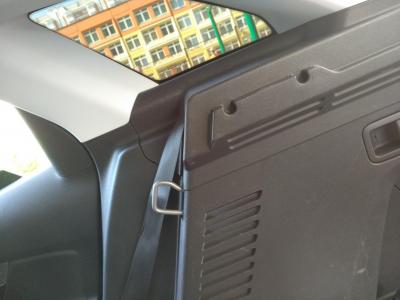

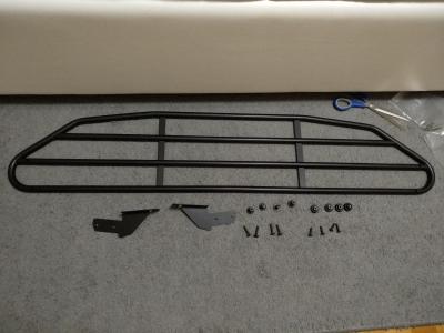

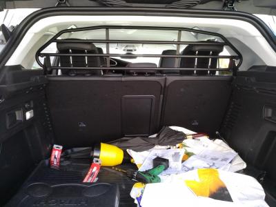

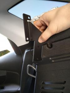

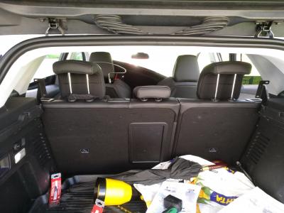

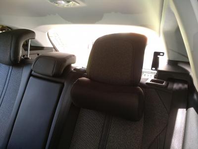

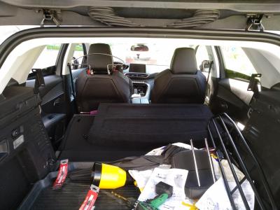

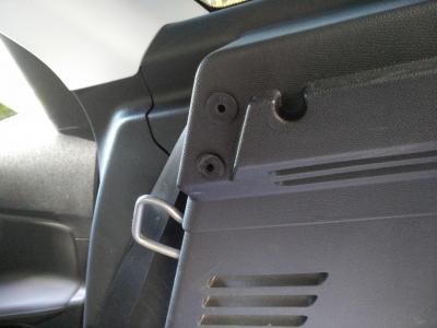

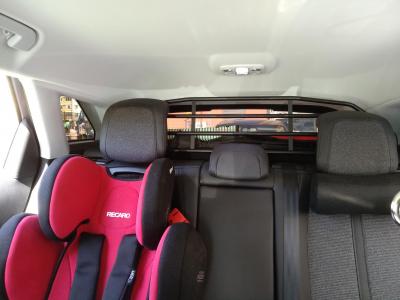

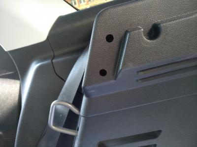

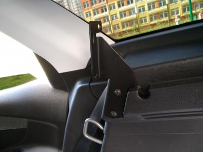

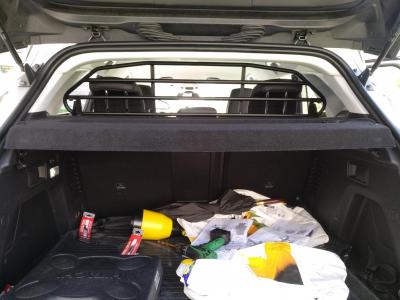

antoshka32161 Опубликовано 13 мая, 2018 Опубликовано 13 мая, 2018 Купил себе решетку, стоимость 10 569 руб, срок ожидания был 26 дней.Так как не очень повезло с ОД в субботу, монтаж производил сам.Монтаж занял около 25 минут с учетом фотографий, складываний/раскладываний сидений, снятия/установки задней полкиДля монтажа необходимо отвертка 6-гранная Т20, шуроповерт, сверла по металлу 4,5 мм и 9,5 мм (вместо 9,5 мм я использовал 9 мм, из-за этого пришлось немного расширять отверстие сверлом)Порядок работ:1. Снимаем заднюю полку2. Складываем задние сиденья3. Прикладываем крепление и сверлим по месту отверстия шуроповертом и сверлом 4,5 мм4. Убираем крепления и рассверливаем отверстия в пластике сверлом 9,5 мм5. В получившиеся отверстия вставливаем резиновые заглушки с гайкой6. 6-гранной отверткой прикручиваем крепление .7. Тоже самое повторяем с другой стороны.8. Собираем сиденья, прикручиваем решетку и ставим полку.Все готово)))Смотрится нормально и не похоже на воронок))) 2

bandr Опубликовано 14 мая, 2018 Опубликовано 14 мая, 2018 И решетка на месте и салон не изуродованУ каждого свое понимание уродства То, что не испорчено и не сломано ничего - факт, но те два ушка, которые торчат теперь за подголовниками эстетики не добавляютНе пойму, почему не сделали сетку, как в С5, там то нормально крепилась в проушины А с такими ушками пробирание на задний ряд (мой случай) становится просто травмоопасным 6-гранная Т20позанудствую, не шестигранная а ТОРКС, это разные отвертки. Вторую народ еще звездочкой зовет

bandr Опубликовано 14 мая, 2018 Опубликовано 14 мая, 2018 Да-да, а эта же вообще НЕСЪЕМНАЯКрепеж не съемный. Этого достаточно. Я не прошу меня услышать, но осознать причины отказа от такой конструкции полезно.У меня 3 ряда сидений и задний детям иногда... И им предлагается залезать назад через торчащую металлическую проушину? Они себе что-нибудь точно поранят. Да и демонтаж аж на 4-х винтах это не слишком удобно. считай прикручено насмерть.В С5 демонтировалась решетка за 1 минуту, путем отстегивания от штатных креплений груза. Это было удобно Хотя там такое удобство мало востребовано было

antoshka32161 Опубликовано 14 мая, 2018 Автор Опубликовано 14 мая, 2018 Мне кажется крепление хлипковато, держит только за 4 винтика в пластике и еще на пластиковых, как понял, больтиках....При резком торможении может и порвать.Хотя может краску сгущаю. А вот крепление пол-потолок за крюки оно сильно надежнейБолты не пластиковые, а металлические какая сталь не смогу сказать не проводил испытаний.В отверстие вставляется резиновый цилиндр с металлической гайкой на конце, в эту гайку и закручивается металлический болт.

bandr Опубликовано 14 мая, 2018 Опубликовано 14 мая, 2018 Болты не пластиковые, а металлические какая сталь не смогу сказать не проводил испытаний. В отверстие вставляется резиновый цилиндр с металлической гайкой на конце, в эту гайку и закручивается металлический болт.Ну уже лучше, но все же пластик сорвать шанс всегда есть.
