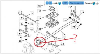

Болтается  рычаг кпп ,как палка в бочке (образно выражаясь.) ..
Залез  глянуть . со стороны водителя все крепко держится .. .
Со стороны мотора. Не понятно.
1 момент смутил.Вот  в этой * трубке*  должно че нить быть ? ну тип , сайлентблок   какой нить ?

Там втулка стоит или медная или бронзовая, желтая в общем... проблема обычно в самом шаре который туда заходит... я недавно тяги менял сам шар смазал и все, болтанка есть, но на скорость не влияет...
