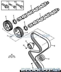

KOTOK Опубликовано 27 сентября, 2011 Опубликовано 27 сентября, 2011 Доброго всем дня)пробег подошел к 80 тыкам и задумался о замене ремня ГРМ и роликов.Может кто подскажет сколько стоит рем.комплек(ремень и ролики)в магазине?и если есть номер комплекта?И ВООБЩЕ СКОЛЬКО ТАМ РОЛИКОВ И ЧТО ЗА РЕМЕНЬ?СЛЫШАЛ ЧТО МНОГИЕ БЕРУТ РЕМЕНЬ А ОН НЕ ТОГО РАЗМЕРА.
icechieff Опубликовано 27 сентября, 2011 Опубликовано 27 сентября, 2011 Для начала что за двигатель, и для надежности - vin
KOTOK Опубликовано 27 сентября, 2011 Автор Опубликовано 27 сентября, 2011 Vin VF36D6FZM21130148 1.8 115 лс
icechieff Опубликовано 27 сентября, 2011 Опубликовано 27 сентября, 2011 Твоя схема: ремень - 0816 F4ролик обводной - 0830 42ролик натяжной - 0829 96 комплект - 0831 88 или 0831 T4 цены на магазине (там же выбор неоригинала):ремень - http://www.exist.ru/price.aspx?pcode=0816+F4ролик обводной - http://www.exist.ru/price.aspx?pid=70A0287E&sr=-4ролик натяжной - http://www.exist.ru/price.aspx?pid=93B03607&sr=-4 в оригинале ролики SKF (иногда SNR), ремень Gates.
