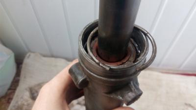

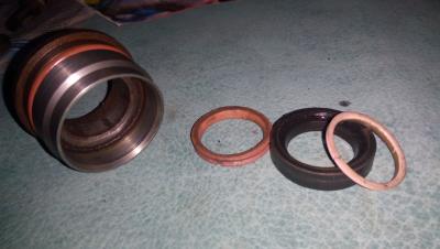

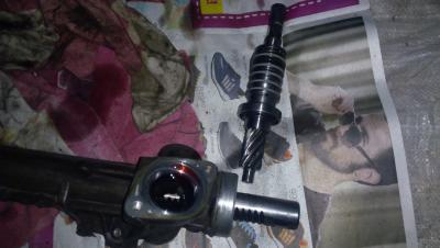

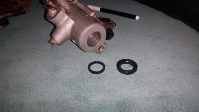

Виновник потек с правой стороны. Полезли сами. Купил ремкомплект Corteco 15599853 и сальник Motorhertz HA1099 (т.к. ремкомплект для рейки с сервотроником, а у меня на 2.2 его нет. Это единственное отличие, всё остальное одинаковое.) Перебирается легко, снимается распределитель, и через правую сторону (сняв стопор) вынимается вал. У меня была одна загвоздка - полностью сдох нижний игольчатый подшипник на валу распределителя, и нигде не нашел размеров. В итоге после некоторых мучений смогли выпрессовать обойму, и получилось, что он 18*12*12 (18 снаружи, 12 внутри, и 12 ширина). К счастью рядом оказался магазин, где они и были в наличии (был в наличии NBS HK1212). Вал мой не идеален, видно что его пыталась погрызть коррозия, благо не на рабочих поверхностях. Дальше всё собрали, и теперь катаю - тестирую. Сегодня первый день, пока руль туговат, после поворотов распускается, но около ноля - туговат. Думаю приработается. Смущает одно - после прогрева на заведенной машине открыл бачек ГУР - и зеленый фильтр давит наружу, что-то я такого на 3.0 не замечал. Кажется и в насос придется залезть.

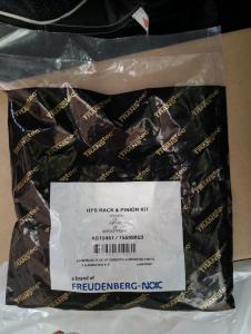

Руки были грязные, поэтому своих фоток нет, приложу из сети.

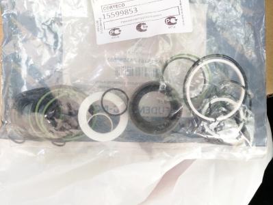

А вот ремкомплект Corteco сфоткал.

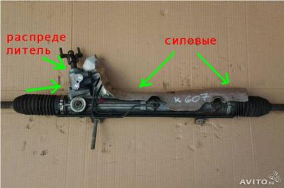

Общий план рейки

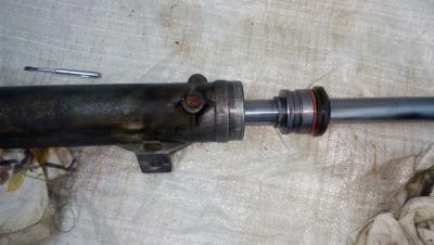

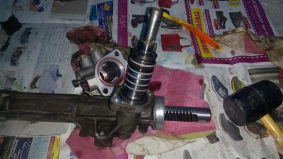

Вот немного фоток из инета, в порядке повествования.
