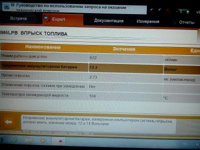

Georgi Опубликовано 21 мая, 2018 Автор Опубликовано 21 мая, 2018 Слушай Саш,у меня сомнения берут по тестеру...по диагбоксу зарядка 13.3 выдает ,а тестером на заведенной меряю 18.35-40 на самом АКБ. вот смотри:вот тут,не получилось отправить:у меня она как то прыгала на старом датчике месяца два назад...в аварийку и на ноль,в аварийку и на ноль....
Nikey Опубликовано 21 мая, 2018 Опубликовано 21 мая, 2018 18,4!... Чо ж ты сразу не сказал... Это ж весьма дохрена! Очень похоже что здесь и кроется причина твоих бед. Другого мультиметра у тебя нету на подмену?... Слушай, заведи движок, открой капот и держи включенный мультиметр возле мотора... Цифры какие-нибудь бегают?... Если да, то это наводки, помехи. В таком случае корректно напругу не измеришь... Короче... надо б поточнее измерить напругу. Диагбоксу я бы не особо верил. Все эти электронно-компьютерные штучки работают не пойми по какому алгоритму... Может быть так что - опорное напряжение увеличилось, вот он и показывает 13 вольт вместо 18-ти.Либо подкинь другой мультиметр, либо проверь свой на чём нибудь. Свежая батарейка, например, выдаёт 1,5 вольта. Вот на ней можно проверить

Nikey Опубликовано 21 мая, 2018 Опубликовано 21 мая, 2018 ищи нормальный мультиметр и мерь напругу на заведенном движке. То что показывает Диагбокс - 13,3 вольта на заведенном движке это мало.

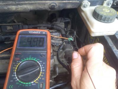

Georgi Опубликовано 22 мая, 2018 Автор Опубликовано 22 мая, 2018 Саш привет!нашел я на работе мультиметр...измерил:.......не знаю радоваться или....напряжение на заведенной 14.336-348.напряжение на разъеме ДТОЖ 5.036 v-вот!жду вердикта от тебя...
Nikey Опубликовано 22 мая, 2018 Опубликовано 22 мая, 2018 Дык,.. Конечно радоваться! Идеальные цифры!Да, блин... не простая ситуация... Надо дальше тогда копать!...Ты говоришь... (не могу эту мессагу найти... видать ты её удалил) типа - что стрелка термометра прыгала то в ноль то норм... Выходит что контакт ДТОЖ где-то хреновенький... То появится то отпадёт...Что ж придумать то... Я бы... не знаю... Я бы подсоединил вольтметр к ДТОЖ, вывел его в салон и на ходу, когда начинается тупёжка, смотрел бы цифры - скачут или нет. Это один вариант... Второй: Воткнуть в ОБД разъём ELM327 и по мобильнику смотреть напругу борт сети во время тупёжки. Можно совместить эти оба варианта. PS/ У меня тут намедни движок стал жутко тупить в жаркую погоду. Очень похоже что катушка перегревается. Я давай всё проверять... В том числе и давление бензонасоса. Давляк, естественно, оказался в норме. 3,5 очка... Я думаю - не... нихрена... это без нагрузки!... Собрал нехитрую приблуду - давление измерять. Вывел шланг из под капота, кинул манометр на лобовое стекло и стал проверять давляк на ходу! Только через полчаса! езды тупёжка снова возобновилась, и я на ходу наблюдал как стрелка манометра падает на ноль! Вот, думаю, попади я к официалам... Ща б они мне катушку, форсунки итд... поменяли б за мой счёт :-)Если нет ELMки, можно свет включить в салоне и по яркости лампочки отслеживать напругу борт сети... Хотя, честно говоря, не думаю что напруга в борт сети так сильно влияет... Напруга на ДТОЖ тоже, наверное, мало чего покажет... Там наверно надо амперметром отлавливать... Блин... Короче, я чото в тупике...
