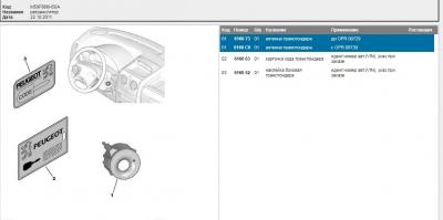

Dimkin67 Опубликовано 28 мая, 2018 Опубликовано 28 мая, 2018 Спасибо. Попробую. Но что значит "антенну, снятую с замка зажигания"?На замок зажигания надета антенна транспондера, на фото № 1
sat06 Опубликовано 29 мая, 2018 Автор Опубликовано 29 мая, 2018 На замок зажигания надета антенна транспондера, на фото № 1 Понимаю, но почему "снятую с замка"? Ее также необходимо переставлять с донора?
