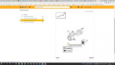

ShellesT Опубликовано 13 июля, 2018 Опубликовано 13 июля, 2018 Мне нужен пин-код от вина VF39DXFXE1X001168, который я указал в предыдущем посте. Магнитола прописалась по вину, а кнопки ключа просят пин.С пин-кодом могут помочь только официалы. По вину сделают запрос и получат пин. Либо как вариант заказать у дилера запчастей. В каталоге Эмекса, к примеру, имеется вот такая позиция Стоит правда не дешево(в районе 5,5 круб). 1
Мартын Опубликовано 13 июля, 2018 Опубликовано 13 июля, 2018 С пин-кодом могут помочь только официалы. По вину сделают запрос и получат пин. Либо как вариант заказать у дилера запчастей. В каталоге Эмекса, к примеру, имеется вот такая позиция Пин-код.jpgСтоит правда не дешево(в районе 5,5 круб).не поставляется она и ОЧЕНЬ давно!
