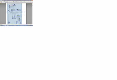

despotmar Опубликовано 10 июня, 2018 Опубликовано 10 июня, 2018 Всем привет. Случилась беда. Машинка не заводится. Дело было так. На холодную все прекрасно заводилось. Покатался какое то время, заглушил машину минут на 20, потом стал заводить и все, стартер щелкает и все, не крутит. Постояла машинка с час, опять попробовал, завелась раза с третьего. Потом опять такая же беда. Проходит неделя, покатался, минут 30 постояла, и стартер уже не щелкал, ваще не подавал признаков жизни. Снял стартер, разобрал, почистил, собрал и отнес на диагностику. Там сказали что стартер живой. Поставил обратно, стал заводить и все тоже самое, стартер молчит. Начал искать предохранитель и реле. Нашел, но только предохранитель, он оказался целым. А вот место где должно стоять реле оказалось пустым, туда даже контакты не подведены(вот фото блока под капотом, и красным где должно стоять реле). Так что если кто сталкивался помогите пожалуйста, куда лезть, где искать это реле? Может это вообще замок зажигания? Буду благодарен любой информации.... Заранее спасибо...
