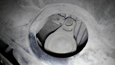

Ребята, это пипец! Хорошая новость, фильтр все же меняется, плохая - он вытаскивается снизу!!!
Даже в пластике сверху отверстие сделали, явно же были благие намерения, но вытаскивается он ска, все равно снизу.
В результате мужики вместо простого выкрутил, заменил, закрутил - раскидали пол морды, сняв оба радиатора, иначе там не подступиться, телевизор мешает.
В общем, это диверсия производителя.

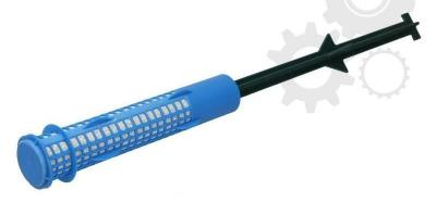

Неа...там вообще веселуха. Старый фильтр был втрое короче, чем сама колба, все бы ничего, но он там болтался как г**но в проруби. А должен подпираться для фиксации вот такой пластиковой стрелой, как на фото. А ее не было, он там тупо не закреплен был и походу под давлением находился в непонятном положении в состоянии постоянного перемещения...Причем судя по его состоянию, это еще родной с завода, загадка короче.
Подобрали тупо по размеру из наличия с этим пластиковым упором. Сегодня покатался уже, пока порядок, в салоне антарктида.
