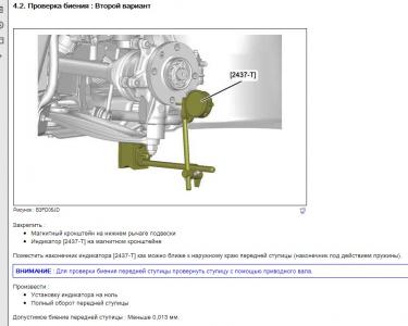

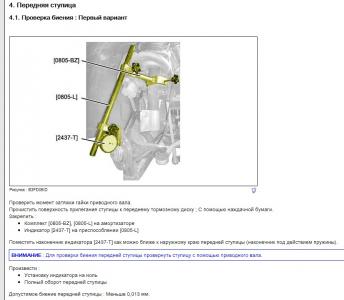

Bacilla Опубликовано 15 июня, 2018 Опубликовано 15 июня, 2018 Диски тормозные не протачивал без снятия?В любом случае, померяй биение на них микрометром. И на ступице... 1
