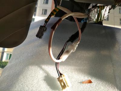

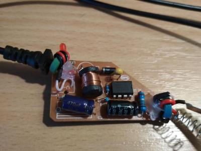

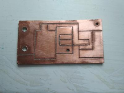

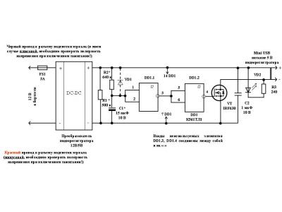

Полевой транзистор – любой, с рабочими током > 3 А и напряжением 10В. Светодиод VD1 сигнализирует о подаче напряжения и начале записи. Предохранитель во внешнем держателе. Конденсатор C1 и резистор R2 устанавливают время задержки. При указанных на схеме номиналах примерно 12с. Резистор R1 - для разрядки конденсатора C1 и приведения схемы в исходное состояние после выключения внешнего питания (примерно 20-25с). Для ускорения приведения схемы в исходное состояние можно уменьшать до разумных пределов сопротивление R1 и дополнительно поставить диод Шотки VD1. Недостаток схемы - в случае, если машина заглохла и необходимо быстро завести ее, схема не придет в исходное состояние, а видеорегистратор отключится. Тогда видеорегистратор придется включить вручную. Платы преобразователя и схемы задержки, держатель предохранителя размещены в небольшом пространстве между держателем плафона и обшивкой потолка, откуда выходят три жгута проводов с разъемами (два разъема – питание подсветки зеркал и один – управление освещением и общее питание плафона и зеркал). IMG_20180609_200920.jpg
Cветодиод VD2 может рассеянно светить напрямик через уплотнитель и ткань обшивки. Провода между платами, а также идущие к цепям питания, пропущены на 2-3 оборота через ферритовые колечки (из плат питания цокольных люминисцентных ламп, к примеру), что должно снизить помехи радиоприему в УКВ диапазоне.
