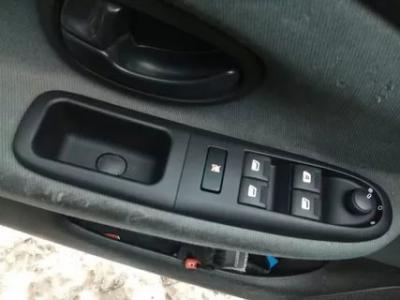

PEU406 Опубликовано 19 июня, 2018 Опубликовано 19 июня, 2018 Парни,может кто знает? Не работала регулеровка зеркал на пежо 406 2001 года 2.0 HDI. Снял эту вот панель, а снизу там было 3 фишки, одна по больше(как понял на стеклоподъёмники),а ещё две одинаковые,в каждой по 3 провода. Пришёл к выводу,что провода перепутаны,так как некоторые из ник поменял местами-зеркала стали регулироваться,но не полность. Может у кого есть фото или ещё что нибудь,какие провода какого цвета на те 2 фишки идут?
