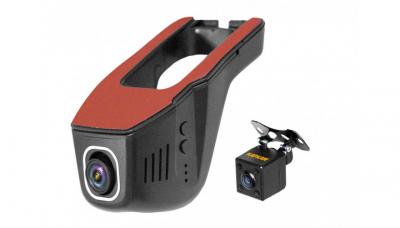

alois Опубликовано 20 июня, 2018 Опубликовано 20 июня, 2018 (изменено) Заказал регистратор, давно искал и ждал подобное решение. Люблю когда ничего не торчит и не выпирает. https://ru.aliexpress.com/item/Crngiar-1080P-Car-Wifi-DVR-Car-Dash-Camera-CAR-video-Recorder-G-sensor-sony-ccd-IMX322/32871470584.html?spm=a2g0s.9042311.0.0.72eb33edCI9rZA При установке напишу отзыв. Изменено 20 июня, 2018 пользователем alois

alois Опубликовано 12 июля, 2018 Автор Опубликовано 12 июля, 2018 Поставил.Пластик под оригиналВстал хорошо.Эстетика 5+Качество картинки вполне приличное Для питерских вандалов установил блок бесперебойного питания. Теперь регистратор постоянно включен. Вот Видео с результатом https://www.youtube.com/watch?v=j_5non8tA7w

bandr Опубликовано 16 августа, 2018 Опубликовано 16 августа, 2018 Купил на Али и поставил данный девайс Сразу из минусов, пластик хрупковат, одна защелка при расстегивании отвалилась, теперь щель есть, думаю подклеить на каплю цианакрилата или так сойдет... Остальное, монтаж достаточно прост. Снимате плафон освещения, просто на клипсах многоразовыхРасстегиваете кожух камеры штатной и зеркала, убираетеПровод родной достаточной длины. Подключение на стандартных предохранителях. На BSI есть пустые гнезда для запитки от АКБ, в доступе разумном пустых гнезд запитать АСС не нашел, пришлось вынуть предохранитель какой-то несущественной цепи типа подсветки козырьков и вставить туда от регистратораМасса тоже в торпедеПровод в хорошей изоляции, легко проходит по водительской стойке и запихивается под обивку крыши.В общем установка заняла часа два под пиво на даче Пишет на микроSD, можно скачать видео на телефон или вынуть карту и на компКарту показалось вынимать не слишком удобно если честноКачество записи приемлемо, тем более настройки качества есть, даже экспозиция регулируетсяЗапускается сам при включении зажигания. Настройки срабатывания на парковке отключил пока. ИБП нахрен не нужен, ибо штатно от АКБ память питается Вот, вроде всё, отвечу на вопросы

elektrics Опубликовано 15 сентября, 2018 Опубликовано 15 сентября, 2018 Купил на Али ...... Подключение на стандартных предохранителях. На BSI есть пустые гнезда для запитки от АКБ, в доступе разумном пустых гнезд запитать АСС не нашел, пришлось вынуть предохранитель какой-то несущественной цепи типа подсветки козырьков и вставить туда от регистратораМасса тоже в торпеде Доброго времени суток!Можно подробнее о местах присоединения. Подключил к F6 и F17 - дата сбивается, похоже что F6 не +ВАТ. Подскажите, пожалуйста, гнёзда куда Вы подключили регистратор

bandr Опубликовано 17 сентября, 2018 Опубликовано 17 сентября, 2018 Подключил к F6 и F17 - дата сбивается, похоже что F6 не +ВАТ. Подскажите, пожалуйста, гнёзда куда Вы подключили регистраторЯ подключил постоянный (+perm) на F16, вроде или 15 это два неиспользующихся разъема как раз с постоянным +А (+АСС) подцепил на F21, вынув оттуда штатный предохранитель и вставил от регика.Цепь ниочем. типа лампочек подсветки. потому можно смело так делать. в наших машинах есть разница, кстати в +bat и +perm. Постоянно +12 есть только на последнем. Потому надло из 6 переставить на 16 и будет счастье Думаю об этом, неохота тянуть провод питания к цепочке предохранителей. Подводных камней по идее нет, надо проверить где появляется напряжение после запуска автоЕсли есть освещение козырьков. то цепляться к ним, остальное там от батареи идет 1

elektrics Опубликовано 18 сентября, 2018 Опубликовано 18 сентября, 2018 Я подключил постоянный (+perm) на F16, вроде или 15 это два неиспользующихся разъема как раз с постоянным +А (+АСС) подцепил на F21, вынув оттуда штатный предохранитель и вставил от регика.Цепь ниочем. типа лампочек подсветки. потому можно смело так делать. в наших машинах есть разница, кстати в +bat и +perm. Постоянно +12 есть только на последнем. Потому надло из 6 переставить на 16 и будет счастьеЕсли есть освещение козырьков. то цепляться к ним, остальное там от батареи идет Спасибо, попробую

bandr Опубликовано 20 сентября, 2018 Опубликовано 20 сентября, 2018 bandr сказал(а) он не питанием отключается, а логикой. это как так?? )))нет именно Что логикой. Светом управляет сборка, которую раньше в ПСА звали "конкуризатор" она определяет в каких условиях включить в каких выключить салонный свет. Ибо и салонный и штурманский работают с выключенным зажиганиемВ итоге там не +АСС а +ВАТ А для сенсора включения регистратора крайне желательно подцеплять его к +АСС ну или если помутить, тожно из блока предохранителей выудить и +от включения движка
