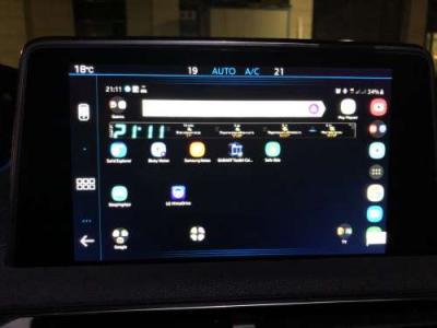

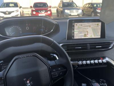

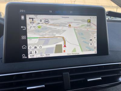

Mondor Опубликовано 5 сентября, 2019 Опубликовано 5 сентября, 2019 (изменено) Запуск любого приложения с телефона на ГУ.Что потребуется:1) Телефон на Андройд 8 или 9 (на 7 не проверено, но в теории будет работать тоже).2) Несколько USB кабелей (Мирорлинк крайне чувствителен к качеству подключения)3) Мобильный интернет или WiFi.4) Минут 15 времени и немного терпения.Что делаем:1) Качаем приложения LG MirrorDrive (далее просто LGMD) - Брать тут: https://yadi.sk/d/KnmhjmnR8oIKCg . Важно, нужна именно старая версия 1.2.1.2, которую я и выкладываю. Второе приложение - это RockScout ( https://play.google.com/store/apps/details?id=com.carconnectivity.mlmediaplayer&hl=ru ) - официальное приложение MirrorLink, взять просто с плейстора.2) Устанавливаем эти приложения на телефон (даем все права, которые нужны).3) Идем в Настройки-Приложения (Три точки справа сверху)-Показать системные приложения4) Находим в списке MirrorLink, жмем на него, сбрасываем кеш и данные приложения. Идем в настройки приложения LGMD и выключаем оповещения (это очень важно). 5) Отключаем телефон от ГУ по BT и USB (если был подключен), также отключаем WiFi.6) Жмем кнопку "телефон" на пианино управления ГУ. Выбираем мирорлинк и подключаем телефон по USB.7) На все просьбы при запуске мирорлинка соглашаемся, если пытается запустить АндройдАвто (будьте внимательны) - повторяем шаги 3-6 (нужно убедиться, что стартует именно мирорлинк).8) На экране ГУ после соединения появятся 2 установленных нами ранее приложения, нужно только они. Если есть что-то еще, лучше удалить, ну или не обращать внимание.9) Запускаем RockScout, возвращаемся в основное меню с приложениями для миррорлинк и следом запускаем LGMD.10) Слева наблюдаем кнопочки, одна из них похожа на телефон. Жмем на нее, видим стилизованную "кочергу" - стрелку возврата обратно. Жмем один раз и сразу второй. Если видим проскакивающий на ГУ главный экран, пытаемся его отловить, пока снова не запустился RockScout. Отловить можно нажатием на пустое место главного экрана вашего телефона, которое отображается на ГУ.11) Все. Экран на ГУ, можно запускать любые приложения, Иви, Ютуб да хоть в сапера резаться или серфить интернет (если забыли включить мобильный интернет - включите как обычно, но не с экрана телефона, а с экрана ГУ) на экране ГУ. Фото что получается. На любой скорости тоже работает. PS Для нормальной работы СитиГида (на фото он), нужно в настройках программы ситигид поменять тип клавиатуры с системной на полную. Это старый и известный глюк СГ, еще с первых версий тянется при выводе его на внешние устройства не всплывает клавиатура, которая называется системная. Почему - не знаю, проще переключить клавиатуру в настройках. Фото с главным экраном делал вчера ночером, когда поключил, фото с СГ - сегодня, после приезда утром на работу на стоянке, когда проверил, что все работает на любой скорости. @antoshka32161, описал. ))) Надеюсь кому-нибудь пригодится. Изменено 5 сентября, 2019 пользователем Mondor 2
