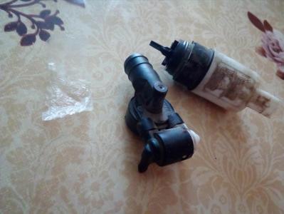

TheInvisibleMan Опубликовано 5 июля, 2018 Автор Опубликовано 5 июля, 2018 Дошли руки.-поддомкратил машину-вывернул колесо-снял клипсы локера, и отогнул его-снял шланги провода с моторчика (справа с угла бампера).-вытащил моторчик-разобрал его и офигелКак мать его в бачок омывателя попала пленка!Ее намотало на вал и частично перекрыло поток омывателяКлапана работают нормально-собрал обратно и вуаля, все зашибисьВот это и мешало! 1
