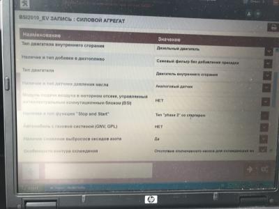

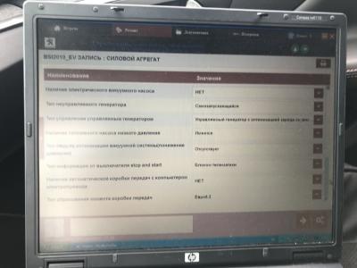

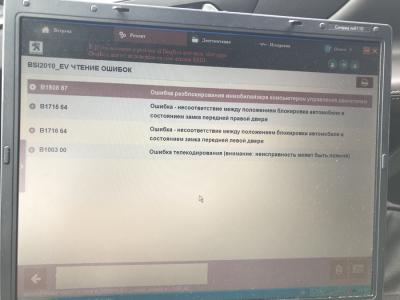

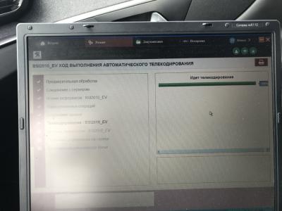

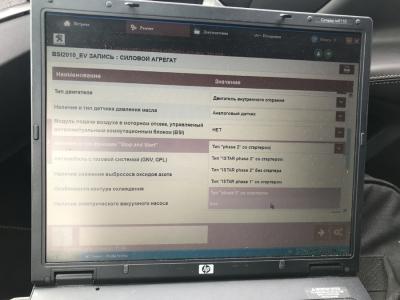

zenni Опубликовано 1 июля, 2018 Опубликовано 1 июля, 2018 Буду краток. Peugeot 3008 GT LINE 1.5 BLUE HDI start stop 8AT. Невыносимо надоела start stop.1. Зарегистрировался в servicebox2. Купил жетон 42 eur3. Купил 5 токенов для ручной телекодировки 25 $4. Проинсталлировал Diagbox, обновил5. Прошел автоматическую телекодировку. (поскольку ручная телекодировка идeт только после автоматической)6. Зашел в ручную телекодировку7. В пункте start stop указал "без"8. Телекодировка.9. Oтключил как положено Диагностику Вот и всё, приехали Машина кирпич, перестала заводится. Покраснел как бурак!!!Сошло 7 потов, пока заново шла автоматическая телекодировка, чтобы добраться до ручной телекодировки. (а процесс скажу я вам очень не быстрый)! Вернул все как было. Машина Завелась! Да кстати, после автоматической телекодировки как я понимаю это ест обновление BSI. Было исправление подсветки на плафонах зеркал. Теперь логотип peugeot не горит постоянно когда открываешь закрываешь двери. Изменился алгоритм включения. Вопрос в чём, может еще надо какой нибудь пункт поменять, поскольку машинка с euro 6.2 a в европе запрещена эксплуатация без старт стоп. Может как то перевести на euro 6.1 или на euro 6.0 или на euro 5. Жду ваших мыслей.У меня еще осталось 4 дня и 3 токена на ручную телекодировку И еще одно меня гложет, слетела ли гарантия на машинку??? Ведь все изменения наверняка фиксировали во франции на их серверах. все делалось online. Если, предположим я приеду к официалам через годик может и раньше с проблемами электроники не пошлют ли они меня подальше, сам влез, сам напортил. А 3008 это не машина а большой компьютер. 1
koi-sama Опубликовано 2 июля, 2018 Опубликовано 2 июля, 2018 Кирпич - это ведь не полный кирпич, а только отсутствие реакции на попытку завести мотор?Предполагаю, что вместе с отключением старт-стопа стоит переключиться на евро 5, и тогда машина будет заводиться. Переключалка - там же, тип образования момента коробки передач.Там же видна опция "тип информации от выключаетля stop and start", вполне возможно она тоже влияет.

chizhik_pyzhik Опубликовано 2 июля, 2018 Опубликовано 2 июля, 2018 Из менюхи ГУ нельзя отключить старт-стоп? Жестьтак отключается разово, при слудующем запуске опять лезть - отключать.@zenni, вполне вероятно, что отключать СС нужно не только в одном месте, но и еще где-то, так же вероятно, что что-то нужно включит, причем иногда важна и последовательность, т.к. нужный пункт может появиться только после вкл/откл определенной функции. угадать правильную последовательность действий не всегда просто, тут нужно искать, кто уже прошел этот путь или точно знает.телекодировка не = обновление - это скорее заливка параметров настройки, если что-то начало работать по другому - значит там по умолчанию на ваш ВИН именно такие настройки.версию ПО можно посмотреть через ДБ, так же и количество обновлений. по поводу гарантии опять же тут только гарантийщик скажет как он на это посмотрит,с одной стороны ничего запрещенного не сделано, авто подключен и скачаны дефолные настройки на авто, в замен ошибочно примененных, и Вы все это оплатили и делали согласно штатных процедур (излишней вольности Вам бы все равно не позволили),с другой - Вы влезли в настройки, которые просто так не доступны любому пользователю...Да на сервере будет видно подключение авто и телекодировка,...Я склонен думать что 80% что проблем с гарантией не будет (если Вы ничего не ломали своими действиями),и 20% на случай нежелания ОД или незнания как исправить проблему и списать на действия пользователя, но это оспаривается через суд.
