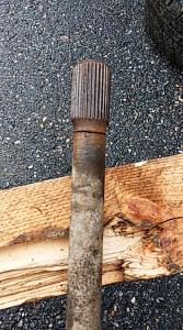

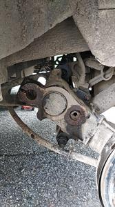

ДенисВМ Опубликовано 9 июля, 2018 Опубликовано 9 июля, 2018 При попытке на весу снять рычаги для ревизии подшипников и пальцев балки, получилось только выбить стабилизатор, который оказался в плачевном состоянии. Торсионы под ВД40 и кувалды даже не шевельнулись. Спасите помогите, как быть? Пробег 120 ткм, грузов не вожу, а стабилизатор еле дышит, думаю и пальцам конец. Балка не обслуживалась.И еще- каким образом снять тормозной барабан. Видимо мешает выработка и колодки не дают. Что , как там нужно крутить , что бы колодки свести?Кроме насечек на рычаге и торсионе перед снятием , какие еще замеры нужно делать , что бы поставить при сборке рычаги в прежнее состояние. (клиренс)
dimon405 Опубликовано 9 июля, 2018 Опубликовано 9 июля, 2018 Если никогда не обслуживал, теперь балка попросит ремонта. Метки настукивай с обеих сторон торсионов, они с обеих сторон со шлицами.Трос ручника в салоне полностью ослабить.Кувалду потяжелее и посмелее рычаг изнутри наружу долбить. 1
ДенисВМ Опубликовано 9 июля, 2018 Автор Опубликовано 9 июля, 2018 Спасибо! Кожух снимал у ручника, регулировочного устройства нет. Я так понимаю там в самом барабанном устройстве есть натяжитель колодок. Вот как бы его ослабить? Кувалдой бить из под машины(если балка не снята) прямо по рычагу?
dimon405 Опубликовано 9 июля, 2018 Опубликовано 9 июля, 2018 (изменено) Там дырочка в механизме предусмотрена, сзади. Можно отвёрткой отпустить распорный механизм,вращая колёсико. Долбить прямо по рычагу. Изменено 9 июля, 2018 пользователем dimon405 1
ДенисВМ Опубликовано 9 июля, 2018 Автор Опубликовано 9 июля, 2018 Еще раз спасибо.В Архангельске мастера кто знает про балку, не берутся. Кто не знает - берутся, но таким отдавать нет желания в ремонт. Существует такой вариант-если выбивать рычаг, то торсион останется в балке?
dimon405 Опубликовано 10 июля, 2018 Опубликовано 10 июля, 2018 (изменено) Да, так случается. Тогда втыкаешь обратно, закручиваешь винтик и выбиваешь уже с торсионом. Правильно делают,что не берутся. Если рычаги не смазывали регулярно, значит придется искать новые рычаги, перепрессовывать пальцы. Пальцы сейчас найти очень трудно, для перепрессовывания придется балку снять целиком. Изменено 10 июля, 2018 пользователем dimon405 1
ДенисВМ Опубликовано 10 июля, 2018 Автор Опубликовано 10 июля, 2018 Тогда и не полезу. В Ярославле мастер делает балки. Тракторные подшипники-16000 рублей
