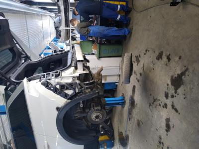

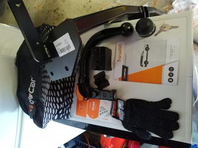

Поставил себе Aragon быстросъемный.Вместе с установкой и электричкой обошелся в 31₽.Нога работает, компл. GT line с запасным колесом! Качество супер
Изменено пользователем Vitanina
