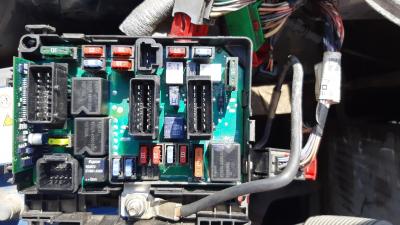

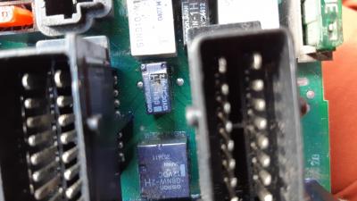

KanycTa Опубликовано 14 июля, 2018 Опубликовано 14 июля, 2018 (изменено) Здравствуйте!Данная тема поднималась уже не один раз, но изучив форумы, не нашел решения(VIN: VF3GJNFUB95119296Год: 2004Описание проблемы:Не заводится, не приходит питание не бензонасос. При подаче внешнего питания, насос качает.Стоит блок BSM 2 (сервис бокс выдает номер 6500 Y1).Что было проверено: разобран монтажный блок и извлечена плата с предохранителями и реле. Все контакты хорошие, окисление нету, обработал очистителем контактов. При включении зажигания, реле не щелкает. По реле не сильно постучал. Был подан плюс от аккумулятора на предохранитель бензонасоса F2, который 15 ампер, питание на насосе не появилось. Немного напрягает желтое пятно около реле бензонасосаТак же несколько смущает нарушение целостности Фото не сделал, оборотная сторона платы выглядит как новая. Диагностика ошибок никаких не выдает.У кого был подобный опыт, направите пожалуйста в сторону решения.Может быть, кто-то сможет дать блок подкинуть?Спасибо. Изменено 14 июля, 2018 пользователем KanycTa
dimon405 Опубликовано 14 июля, 2018 Опубликовано 14 июля, 2018 С такими симптомами на 405 датчик коленвала умер.
