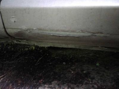

minka Опубликовано 15 июля, 2018 Опубликовано 15 июля, 2018 Здравствуйте форумчане! Задумал привести пороги в порядок, постепенно отслаивается антигравийное покрытие. Ржавчины нет. Как грамотнее поступить? На одной сто сказали не шкури и не трогай, начнет ржавчина ползти. На другой, сказали делать и не боятся, будет лучше чем было и ржавчины не будет. Я вот думаю, это покрытие вообще подлежит восстановлению? Поделитесь опытом пожалуйста.

minka Опубликовано 22 июля, 2018 Автор Опубликовано 22 июля, 2018 сейчас до металла повреждено?Вот. Сантиметров 30, дальше все нормально.

dimanoid Опубликовано 22 июля, 2018 Опубликовано 22 июля, 2018 Вот. Сантиметров 30, дальше все нормально. 1532245838376.jpegтак и не понял
minka Опубликовано 22 июля, 2018 Автор Опубликовано 22 июля, 2018 так и не понялОтслаивается антигравийное покрытие. На протяжении 30 сантиметров. Дальше по всей длине без повреждений. Металл виден на фото. Ржавчины нет. отреставрируй поврежденный участок как советует шеф, а антигравием залей порог по всей длиннеПолучается счщаем краску с остальной части порога, заливаем полностью антигравием и красим целиком. Правильно понимаю?
