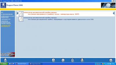

xfiles3 Опубликовано 17 июля, 2018 Опубликовано 17 июля, 2018 (изменено) Всем доброго времени суток!При диагностике РР2000 АКПП выдает две неисправности:1. Постоянна неисправность. сигнал температуры масла АКПП.2. Постоянна дистанционная ошибка. информация о крутящем моменте двигателя в сети CAN.Кто в теме, подскажите в каком направлении копать? Изменено 17 июля, 2018 пользователем xfiles3
Мартын Опубликовано 18 июля, 2018 Опубликовано 18 июля, 2018 В 17.07.2018 в 16:33, xfiles3 сказал: Всем доброго времени суток!При диагностике РР2000 АКПП выдает две неисправности:1. Постоянна неисправность. сигнал температуры масла АКПП.2. Постоянна дистанционная ошибка. информация о крутящем моменте двигателя в сети CAN.Кто в теме, подскажите в каком направлении копать?АКПП 17.07.18.JPGПо второй устраните неисправности и ошибки двигателя,а по первой посмотрю.
xfiles3 Опубликовано 18 июля, 2018 Автор Опубликовано 18 июля, 2018 В 18.07.2018 в 04:00, Мартын сказал: По второй устраните неисправности и ошибки двигателя,а по первой посмотрю.По двигателю ошибок нету, кроме периодической ошибки о старении катализаторов. Какие искать неисправности? Спасибо.
Мартын Опубликовано 18 июля, 2018 Опубликовано 18 июля, 2018 (изменено) В 18.07.2018 в 04:57, xfiles3 сказал: По двигателю ошибок нету, кроме периодической ошибки о старении катализаторов. Какие искать неисправности?Спасибо.это и есть ошибка о неправильной - работе мотора совместно с АКПП.Температуру масла АКПП в параметрах показывает адекватно? Изменено 18 июля, 2018 пользователем Мартын
xfiles3 Опубликовано 18 июля, 2018 Автор Опубликовано 18 июля, 2018 В пределах 105 градусов по городу.
