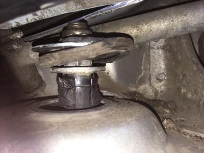

PSAChe Опубликовано 22 июля, 2018 Опубликовано 22 июля, 2018 (изменено) Добрый день. Такая проблема приехало пежо 307, АКПП 1.6. Вырывает сердцивину чашки опорного подшипника. Все это произошло после того как клиент заменил в каком-то сервисе стойки передние, пружины, сайлентблоки . Сначала вырвало старую( с правой пассажирской) , купили и поставили новую - ее тоже вырвало. Нюанс , что вырывает только с правой стороны пассажирской. Мысль только одна посещает, что проблема в амморте новом, он бракованный и стопорит в каком-то положении, из-за этого большая нагрузка на центр. Прежде чем разбирать стойку хотел у слышать ваше мнения и советы, может быть кто-то сталкивался?? Изменено 22 июля, 2018 пользователем PSAChe

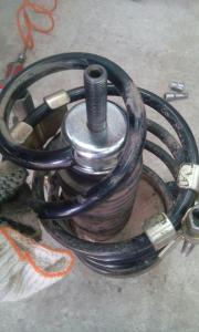

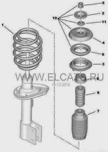

PSAChe Опубликовано 23 июля, 2018 Автор Опубликовано 23 июля, 2018 (изменено) а с крышки резину как оборвало?сердцивина вылетела вместе со штоком. Не хватает упорной шайбы..Упорная шайба есть, она самая верхняя - с нее резинка слезла да кстати чашка металлическая где?Там же как идет: опора прикручивается к стойке гайкой с юбкой, потом это все дело вставляется в стакан, сверху уже шайба упорная ставится и затягивается гайкой. На фотографии упорная шайба самая верхняя с резинкой. Завтра буду разбирать, отпишусь в чем причина. Изменено 23 июля, 2018 пользователем PSAChe
PSAChe Опубликовано 23 июля, 2018 Автор Опубликовано 23 июля, 2018 Где деталь под номером 6? я уже тоже ее по каталогу смотрел, завтра будем снимать стойки проверять шестой номер - вполне возможно, что ее забыли поставить в предыдущем сервисе.
dimanoid Опубликовано 24 июля, 2018 Опубликовано 24 июля, 2018 я про чашку под #6она кстати в комплекте опор не идет. я отдельно покупално чото мне кажится не в ней дело
PSAChe Опубликовано 25 июля, 2018 Автор Опубликовано 25 июля, 2018 (изменено) я про чашку под #6она кстати в комплекте опор не идет. я отдельно покупално чото мне кажится не в ней делоРазобрали стойки, чашки под номером шесть нету. Заказали чашки упорные - придут, поставим. Сейчас как временный вариант установили шайбы. Позже фото выложу. Всем спасибо за советы, очень благодарен. Изменено 25 июля, 2018 пользователем PSAChe
gladkoff82 Опубликовано 27 июля, 2018 Опубликовано 27 июля, 2018 у меня без 6 номера тоже рвало опоры

Savenkov_nvrs Опубликовано 23 января, 2019 Опубликовано 23 января, 2019 Где деталь под номером 6? а где полный перечень увидеть с каталожными номерами на сервис боксе не нашел
icechieff Опубликовано 23 января, 2019 Опубликовано 23 января, 2019 а где полный перечень увидеть с каталожными номерами на сервис боксе не нашел именно там.
