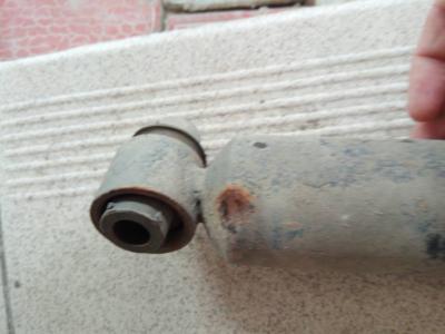

maslovnic Опубликовано 24 июля, 2018 Опубликовано 24 июля, 2018 (изменено) От чего можно поставить салентблоки в Амортизатор пежо 206 седан 1.4, вычитал от 8 ки только какой именно Незнаю, причина поиска амортизаторы ещё живые, а вот салентблоки устали, может кто ставил помогите с поиском.Эти. Изменено 24 июля, 2018 пользователем maslovnic
Monza Опубликовано 25 июля, 2018 Опубликовано 25 июля, 2018 Пфффффф. Подложить резинку и ещё походят))))))
Юрий-206-c Опубликовано 26 июля, 2018 Опубликовано 26 июля, 2018 Привет Я сталкивался с такой проблемой .вынь сален блок зачисть обезжирь и приклей будет ходить. я уже тысяч 40 с таким проехал.
Monza Опубликовано 27 июля, 2018 Опубликовано 27 июля, 2018 От Фольксвагена ставил, только рассверливал отверстие с 12мм до 14мм. Посмотрю в машине от какого Фолькса(по-моему от Т4) и напишу в понедельник.
gena00003@mail.ru Опубликовано 30 июля, 2018 Опубликовано 30 июля, 2018 Такая же беда. На них есть каталожные номера, но их нет в продаже.
sanek51 Опубликовано 1 августа, 2018 Опубликовано 1 августа, 2018 Дай вин авто Sent from my ZTE BLADE A610 using Peugeot Lab mobile app
