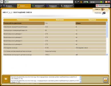

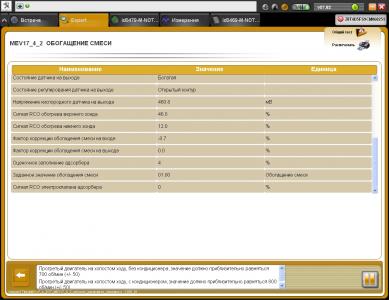

Ягоза Опубликовано 30 июля, 2018 Автор Опубликовано 30 июля, 2018 Сегодня смотрел, правда по другому поводу и скрины не делал, но напряжение верхнего зонда 1450 мВ и меняется в пределах -+30 (ДБ пишет, что если 500 - богатая). Забитость катализатора - % небольшой, но стоит ли ему верить.
Мартын Опубликовано 31 июля, 2018 Опубликовано 31 июля, 2018 Сегодня смотрел, правда по другому поводу и скрины не делал, но напряжение верхнего зонда 1450 мВ и меняется в пределах -+30 (ДБ пишет, что если 500 - богатая). Забитость катализатора - % небольшой, но стоит ли ему верить.Код ошибки?Хоть засмотритесь - как правило отклонений в момент просмотра не наблюдается!А так замена датчика решает большинство вопросов.
Ягоза Опубликовано 2 августа, 2018 Автор Опубликовано 2 августа, 2018 (изменено) Код ошибки?Хоть засмотритесь - как правило отклонений в момент просмотра не наблюдается!А так замена датчика решает большинство вопросов. Не ищите легких путей, это не по русски!Зачем тогда мы покупаем шнурки? Без него я бы не знал об этом и ездил спокойно - как раньше.Р0172 – высокая обогащенность смеси и Р2196 – Сигнал верхнего зонда. Высокая обогащенность смеси.Смущает тот факт, что по журналу ошибок данные дефекты появляются довольно часто и сами исчезают. А напряжение датчика 1459 мВ о чем говорит? Это много или норма. Подсказка в ДБ говорит, что 500 богатая. Ведь ТО проходил и по СО замечаний не было.И еще. Оценочное заполнение адсорбера - 4%, это же забитость катализатора? Этому можно верить?И вообще - за год эксплуатации 408-го у меня на нем глюков выскочило почти столько же как на 406 за 9 лет. Не издержки ли это Российской сборки? Изменено 2 августа, 2018 пользователем Ягоза
Мартын Опубликовано 3 августа, 2018 Опубликовано 3 августа, 2018 Не ищите легких путей, это не по русски!Зачем тогда мы покупаем шнурки? Без него я бы не знал об этом и ездил спокойно - как раньше.Р0172 – высокая обогащенность смеси и Р2196 – Сигнал верхнего зонда. Высокая обогащенность смеси.Смущает тот факт, что по журналу ошибок данные дефекты появляются довольно часто и сами исчезают. А напряжение датчика 1459 мВ о чем говорит? Это много или норма. Подсказка в ДБ говорит, что 500 богатая. Ведь ТО проходил и по СО замечаний не было.И еще. Оценочное заполнение адсорбера - 4%, это же забитость катализатора? Этому можно верить?И вообще - за год эксплуатации 408-го у меня на нем глюков выскочило почти столько же как на 406 за 9 лет. Не издержки ли это Российской сборки? Датчик по замену.Подсказкам не в данном случае не верьте - должно быть колебание между 1420-1520 мВГлюки в студию.Издержки сборки никак не влияют и не были замечены и устраняются в ДЦ при обращениях.если таковые есть.
GT4 Опубликовано 3 августа, 2018 Опубликовано 3 августа, 2018 Адсорбер - это НЕ катализатор.Катал это бочка на глушителе между двумя датчиками кислорода.
