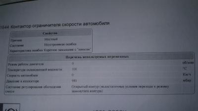

fktrc Опубликовано 4 августа, 2018 Опубликовано 4 августа, 2018 Здравствуйте!Начали падать обороты,на холостых нажимаешь педаль газа отпускаешь и машина глохнет, особенно в жаркую погоду или проехав км 50.Приехал в сервис подключили компьютер показал ошибку р1644 замыкание на плюс,купил педаль поменял ошибка не исчезла .В чем может быть причина?
icechieff Опубликовано 4 августа, 2018 Опубликовано 4 августа, 2018 p1644 - это кнопка кикдауна. От неё не глохнет машина.давление топлива замеряли?
