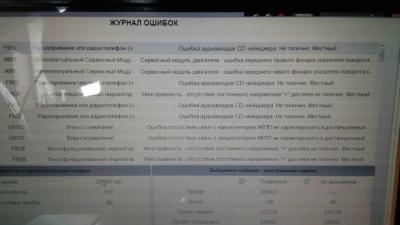

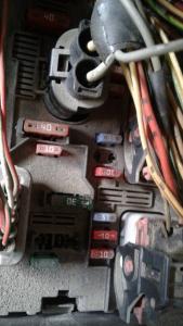

константа Опубликовано 4 августа, 2018 Опубликовано 4 августа, 2018 После капиталки коробки нет связи с мозгами! Подскажите,звонить проводку?Все фишки нормальные,видимых обрывов нет...был сгоревший предохранитель 10 А(на фото второй справа) Извините,снизу..

константа Опубликовано 6 августа, 2018 Автор Опубликовано 6 августа, 2018 Сгоревший предохранитель как раз отвечает за мозги АКПП. Могли при сьеме-установке что-то коротнуть? Либо в пучке провод какой отгнил? В общем,жду в сервисе очень занятого электрика для прозвона пучка... А вдруг мозги писец? Как диагностировать?
константа Опубликовано 9 августа, 2018 Автор Опубликовано 9 августа, 2018 Целый день электрик искал причину.К вечеру мы имеем: если скинуть фишку с коробки-все работает; подсоединяем-перегорает предохранитель,нет связи с блоком АКПП, селектор не переводится,нажатие на тормоз не приводит к щелчку,на дисплее-прочерки. В чем причина,где проблема?
