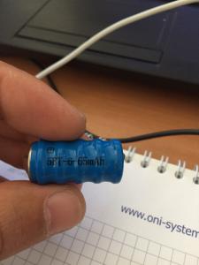

Добрый день!
Перерыл весь интернет, не могу найти такую батарейку в сирену, авто пол года стояло без движения, напряг на ней 0, замерял тестером.  Стоит с корпусе  сирены сигнализации. Или бестолку искать и подбирать аналогичные, (только вот габариты не подходят у большинства, не влазит в корпус). Может есть у кого или валяется без дела.
@Sergejj78, это сборка из 5 "таблеток", такие иногда встречались в компьютерной технике или магнитолах (и т.п. для поддержки памяти настроек и времени). Искать и интернете может быть бесполезным, как вариант походить по радиорынкам и ремонтам элекроники.
ЗЫ собирать из простых батареек "таблеток" не стоит, т.к. от напряжения подзарядки они могут взорваться!
