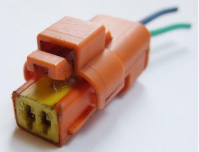

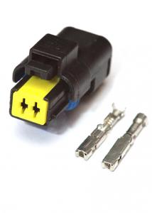

MustDie Опубликовано 3 октября, 2018 Автор Опубликовано 3 октября, 2018 (изменено) Решил поменять катушки, ну и с ними соответственно фишки к ним, т.к половина была поломона, в магазине сказали что отдельно они не продаются, подскажите от какой машины можно их подобрать или артикул.Спасибо Изменено 3 октября, 2018 пользователем MustDie

icechieff Опубликовано 19 декабря, 2018 Опубликовано 19 декабря, 2018 Решил поменять катушки, ну и с ними соответственно фишки к ним, т.к половина была поломона, в магазине сказали что отдельно они не продаются, подскажите от какой машины можно их подобрать или артикул.Спасибода продаются они. Не проблема вообще. В Питере на Фучика есть.Например вот похожий (может немного не совпадать ключ, но его всегда можно срезать) - FCI 211PC022S0049 :https://klemma505.ru/product/razyom-gnezdovoj-2-h-kontaktnyj-fci-211pc022s0049-s-klemmami-i-uplotnitelyami/
