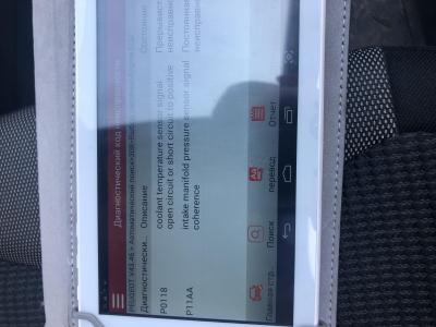

Были ошибки p0117,118,119 о неисправности датчика температуры ОЖ
После того как сбросил ошибки через комп - стрелка стала показывать актуальную температуру двигателя, подключаю ещё один запасной датчик температуры прям на разъём = показывает 35 градусов по компу и стрелка лежит в левой части. Подключаю разъём назад на датчик который в корпусе термостата стоит = показывает 95-102 градуса, стрелка на приборной панели стоит ровно на 90 , т е получаеться что датчик исправен и проводка целая.

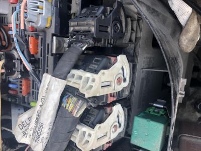

Проводку с датчика ОЖ размотал почти до этих разъёмов
Никаких окислов внутри этих трёх разъёмов я не обнаружил

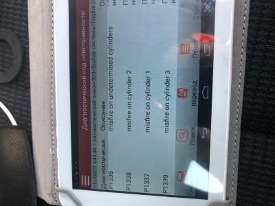

Один раз появились такие ошибки, Двигатель затроил
но после того как заглушил и завёл заново больше не появлялись34B14576-0DF8-4C07-95DB-EF171BEBB7FE.jpeg

Проблему решил
Ошибку пару раз сбросил р11аа, при ней молотит вентилятор на второй скорости
