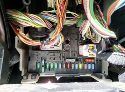

Блок предохранителей салона сфотайте крупным планом с расположением предохранителей.

Сфотографировал блок предохранителей в салоне.

А Фиксиком есть шунт,который называется на фото SH.Просто переставьте его правее в положение CLIENT.
 Переставил и все,больше настройки не слетают.
Спасибо большое.
