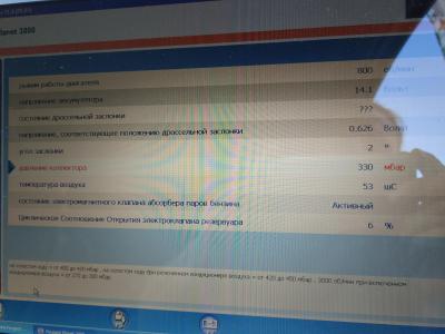

Славик56 Опубликовано 29 августа, 2018 Автор Опубликовано 29 августа, 2018 Давление коллектора не норма (фото), а на видео Угол опережения и время зарядки катушек взволновали. Может в этом причина? И ещё не нашёл в РР2000 где смотреть пропуски зажигания. VID_20180829_181351.mp4

dimanoid Опубликовано 10 сентября, 2018 Опубликовано 10 сентября, 2018 на 4 передаче единичные пропуски зажегания не будут дерганяем проявляться. будет выглялеть как потеря тяги просто. если в пп можно принудительно отключить блокировку гт, я бы с этого начал
