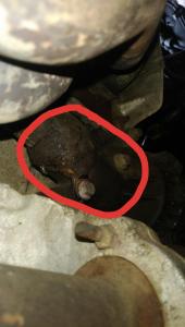

Дэн666 Опубликовано 1 сентября, 2018 Опубликовано 1 сентября, 2018 Может есть у кого фото.требуется заменить трубу сис. охлаждения дв. которая идет сзади за мотором под выпускным коллектором от попы и куда-то к двигателю.на разборках просят фото или образец, а образец еще ездит. На фото вышло от помпы и пошел дальше под коллектором к дв. 2.2 бенз. Мкпп. 00г.

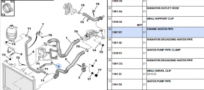

icechieff Опубликовано 1 сентября, 2018 Опубликовано 1 сентября, 2018 там прямая трубка, а потом под 90 градусов в корпус термостата.вот фото из сервисбокса. номер 13Она новая оригинальная стоит 1200 с копейками. Какой смысл брать на разборе...
