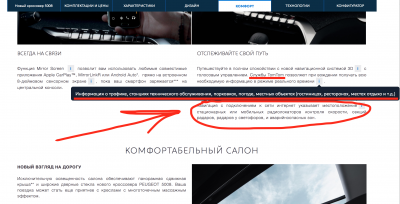

m.c.ALF Опубликовано 3 сентября, 2018 Опубликовано 3 сентября, 2018 (изменено) Друзья, у кого есть штатная навигация?Я давно уже бодаюсь с ПСА и дилером по поводу активации сервисов TomTom Traffic и Danger Zones, связывался и с TomTom и с французами из Peugeot. Но наши в России наотрез отказываются что-либо делать и говорят что у нас ничего подобного не предусмотрено. Причем я сам подключил эти сервисы на официальном сайте Peugeot.fr и они прекрасно работали до тех пор, пока дилер не заменил мне блок телематики по гарантии. Теперь ни сервисы не работают, ни приложение MyPeugeot не получает от машины гео-данных о поездках. И вот такое дело. Лазил по сайту Peugeot.ru и обнаружил в описании к 5008 интересную информацию. https://www.peugeot.ru/model-range/passenger-auto/new-5008/experience-drive/ ОТСЛЕЖИВАЙТЕ СВОЙ ПУТЬПутешествуйте в полном спокойствии с новой навигационной системой 3Di с голосовым управлением. Службы TomTom позволяют при вождении получать всю необходимую информацию в режиме реального времениi. Для вашей полной безопасности новый кроссовер PEUGEOT 5008 предлагает опцию «Опасные зоны»: в странах, где это разрешено законодательством, 3D-навигация с подключением к сети интернет указывает местоположениеiстационарных или мобильных радиолокаторов контроля скорости, секций радаров, радаров у светофоров, и аварийноопасных зон. Официальная информация от Peugeot говорит о том, что сервисы можно активировать у дилера и в приложении MyPeugeot App. И, мало того, с середины 2017 года. Но ни один дилер вообще ничего не знает об этом и в приложении конечно же никаких сервисных контрактов нет. Учитывая что на 5008 и на 3008 абсолютно идентичные блоки телематики и мультимедия, то соответственно всё должно работать одинаково. По этому мой вопрос адресован к тем, у кого есть штатная навигация и кто пользуется приложением MyPeugeot. У вас действительно можно подключить сервисы в приложении? И пробовал-ли кто-нибудь обращаться за этим к дилеру? Изменено 3 сентября, 2018 пользователем m.c.ALF
