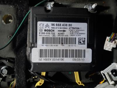

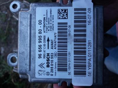

Sarok Опубликовано 4 сентября, 2018 Автор Опубликовано 4 сентября, 2018 В 03.09.2018 в 11:02, Мартын сказал: Только для дореста было 10 видов компьютеров и порядка 8 для рестайлов и они не пересекаются по большей части.Старый блок управления подушками 96 668 438 80 (Bosch 0 285 010 703) Показать контент Новый блок управления подушками 96 656 995 80 - 00 (Bosch 0 285 010 553) Показать контент Пересекаются ли данные блоки? Или мне надо будет перепрошить старый?
Мартын Опубликовано 4 сентября, 2018 Опубликовано 4 сентября, 2018 В 04.09.2018 в 06:50, Sarok сказал: Старый блок управления подушками 96 668 438 80 (Bosch 0 285 010 703) Показать контент Старый БУП.jpgНовый блок управления подушками 96 656 995 80 - 00 (Bosch 0 285 010 553) Показать контент Новый БУП.jpgПересекаются ли данные блоки? Или мне надо будет перепрошить старый?VIN только могут сказать...

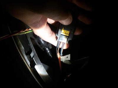

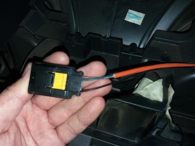

Sarok Опубликовано 5 сентября, 2018 Автор Опубликовано 5 сентября, 2018 В 04.09.2018 в 07:15, Мартын сказал: VIN только могут сказать...Vin родной панели приборов VF3WCKFUCAT051797Vin панели приборов донора VF3WCKFUC34547255При этом обратил внимание что провода на разъемах подушек безопасности пассажира отличаются:Родная сработавшая подушка имеет следующий разъем Показать контент Подушка от донора имеет следующий разъем Показать контент Разъем подушки пассажира имеет следующий вид Показать контент Черный провод по моим представлениям это земля. Пара коричневый/синий на подушку. При этом на старой подушке коричневый/синий в оранжевой изоляции, а на новой две таких пары: в черной изоляции и оранжевой. Со стороны разъема провода есть только под землю (зеленый) и под одну подушку (оранжевый/желтый).В связи с этим вопрос! Что за вторая пара проводов в новой подушке? Осмотр панели наличие двух подушек не выявил... Могу ли я использовать только одну из этих пар проводов? Если да, то какую?
Мартын Опубликовано 5 сентября, 2018 Опубликовано 5 сентября, 2018 В 05.09.2018 в 06:25, Sarok сказал: Vin родной панели приборов VF3WCKFUCAT051797Vin панели приборов донора VF3WCKFUC34547255При этом обратил внимание что провода на разъемах подушек безопасности пассажира отличаются:Родная сработавшая подушка имеет следующий разъем Показать контент Старая подушка.jpgПодушка от донора имеет следующий разъем Показать контент Новая подушка.jpgРазъем подушки пассажира имеет следующий вид Показать контент Разъем подушки пассажира.jpgЧерный провод по моим представлениям это земля. Пара коричневый/синий на подушку. При этом на старой подушке коричневый/синий в оранжевой изоляции, а на новой две таких пары: в черной изоляции и оранжевой. Со стороны разъема провода есть только под землю (зеленый) и под одну подушку (оранжевый/желтый).В связи с этим вопрос! Что за вторая пара проводов в новой подушке? Осмотр панели наличие двух подушек не выявил... Могу ли я использовать только одну из этих пар проводов? Если да, то какую? компьютеры разныеПодушки пассажира разные

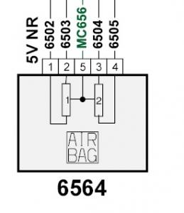

Sarok Опубликовано 5 сентября, 2018 Автор Опубликовано 5 сентября, 2018 В 05.09.2018 в 06:25, Sarok сказал: Черный провод по моим представлениям это земля. Пара коричневый/синий на подушку. При этом на старой подушке коричневый/синий в оранжевой изоляции, а на новой две таких пары: в черной изоляции и оранжевой. Со стороны разъема провода есть только под землю (зеленый) и под одну подушку (оранжевый/желтый).В связи с этим вопрос! Что за вторая пара проводов в новой подушке? Осмотр панели наличие двух подушек не выявил... Могу ли я использовать только одну из этих пар проводов? Если да, то какую? Установил Sedre. По Vin свою машину не нашел (как понял с помощью гугла мало кто находит)). Далее выбрал свою машину из предложенных, ввел OPR и сконфигурировал. Нашел принципиальную схему на свое авто в плане подушек. Увидел вот это Показать контент Итак имеем на разъеме:Позиция 1 - 6502: оранжевый (со стороны блока подушки) переходит в коричневый (оранжевая изоляция)Позиция 2 - 6503: желтый (со стороны блока подушки) переходит в синий (оранжевая изоляция)Позиция 3 - 6504: по факту никаких проводовПозиция 4 - 6505: по факту никаких проводовПозиция 5 - MC656: земля (тут все ясно).Исходя из изложенного выше ситуация немного прояснилась. У моей машины одна подушка пассажира. И проводка сделана под этот конфиг. В итоге я вижу два пути выхода из этой ситуации:1) Оставить проводку как есть и подключить на имеющиеся контакты какую то одну пару из двух (в черной изоляции и в оранжевой изоляции) на новой подушке. Вопрос какую?2) Проложить от нового блока управления подушками пару проводов ко второй паре проводов новой подушки. Но это при условии, что новый блок подойдет ко моей машине...Прошу подсказать что выбрать, да и поправить в моих рассуждениях, если я ошибаюсь. В 05.09.2018 в 07:26, Мартын сказал: компьютеры разныеПодушки пассажира разныеЕсли открыть принципиальную схему в Sedre на мое авто, то можно увидеть следующее: Показать контент Две подушки на схемеЭто получается, что в Sedre мне выдается схема под максимальную (ну или отличную от моей) конфигурацию?
