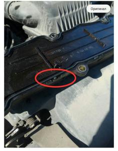

Илизавета Опубликовано 3 сентября, 2018 Опубликовано 3 сентября, 2018 Давным давно...Обнаружилась течь под прокладкой клапанной крышки, сначала думала что задубела и от срока всё это. Наконец то у Лизаветы добрались руки, заехала к ребятам, купила прокладку, масло, фильтра и на дачку, на встречу к приключениям...Супруг снял крышку и я задумалась. Та прокладка, что стояла (красный кружок) , её выдавило за счёт того, что пинек на ней не совсем соответствует фармовке (рыжий кружок) .[emoji16]я честно пыталась применить логику, здравый смысл и даже подумывала нарастить прокладку в этом месте.Может я Что не так делаю? Кто сталкивался, что предпринимал?
icechieff Опубликовано 4 сентября, 2018 Опубликовано 4 сентября, 2018 может саму крышку немного повело? 1
Мартын Опубликовано 4 сентября, 2018 Опубликовано 4 сентября, 2018 может саму крышку немного повело?я вот даже и не понял про что стоит вопрос 1
icechieff Опубликовано 4 сентября, 2018 Опубликовано 4 сентября, 2018 я вот даже и не понял про что стоит вопросКак я понял - прокладка в крышку хреново ложится. 1
Илизавета Опубликовано 4 сентября, 2018 Автор Опубликовано 4 сентября, 2018 Как я понял - прокладка в крышку хреново ложится.Всё по месту ложится, при затяжке всё на месте, но упор в прокладке меньше чем выемка в крышке. За счёт этого, как предполагаю, её выдавливают газы в этом месте.[emoji19]
icechieff Опубликовано 4 сентября, 2018 Опубликовано 4 сентября, 2018 Да не выдавят, не должно. Если сомневаетесь - на гермет посадите в добавок. 1
Илизавета Опубликовано 4 сентября, 2018 Автор Опубликовано 4 сентября, 2018 Да не выдавят, не должно. Если сомневаетесь - на гермет посадите в добавок.Вот думала попробовать. В выходные попробую, скажу как результат.
kost@ Опубликовано 4 сентября, 2018 Опубликовано 4 сентября, 2018 Вот думала попробовать.В выходные попробую, скажу как результат.в 405-ом была такая проблема, давило масло через НОВУЮ прокладку....снял, протер от масла, обработал обезжиривателем и посадил на гермет...теперь все сухо) 1
Илизавета Опубликовано 4 сентября, 2018 Автор Опубликовано 4 сентября, 2018 в 405-ом была такая проблема, давило масло через НОВУЮ прокладку....снял, протер от масла, обработал обезжиривателем и посадил на гермет...теперь все сухо)[emoji6] спасибо! Вот подумываю так же сделать. Отпишусь, что вышло.
