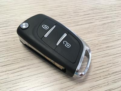

Crack O'Deal Опубликовано 5 сентября, 2018 Автор Опубликовано 5 сентября, 2018 (изменено) Кстати, вчитайтесь в этот лот. Китайцы еще и уже нарезанный ключ могут прислать https://www.aliexpress.com/item/-/32834130031.html?spm=a2g0s.8937460.0.0.36352e0e3GzXiA Сходил здесь по месту жительства болванку нарезать... мою прежний хозяин жевал наверное Взяли 1200 руб на наши деньги только за нарезку, так как весь ключ с болванкой мои. Так что нарезка непосредственно у китайцев вполне себе вариант. В следующий раз возьмуу них болванку с чипом и уже нарезанную. Только вот надежней китайцам код сказать,а по фотке, боюсь, 50/50 накосячат. Теперь у меня вот такой ключ. Изменено 5 сентября, 2018 пользователем Crack O'Deal
GT4 Опубликовано 16 сентября, 2018 Опубликовано 16 сентября, 2018 чип вписать придеться в тачку в БСИ
