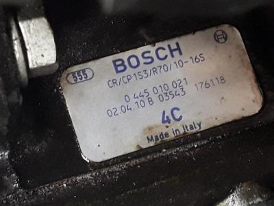

Lowcost Опубликовано 5 сентября, 2018 Опубликовано 5 сентября, 2018 Нужна помощь советом или подсказкой!Не заводиться пежо 607 2.2 HDI 2002г.в.Провернуло ремень ГРМ на три зуба,клапана не погнуло,ставим на место по меткам ремень,заводиться на одном или двух цилиндрах,такое ощущение что слишком раннее зажигание или может кто знает,нужно ли выставлять по меткам ТНВД,если да то подскажите где их искать или как выставить?Заранее благодарю всех неравнодушных в помощи решения данной проблемы!
Даниил Опубликовано 7 сентября, 2018 Опубликовано 7 сентября, 2018 Не нужно., Главное коленвал и распредвал выставить.
