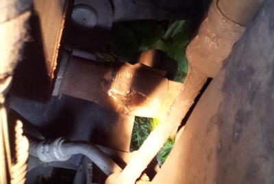

Alfred2018 Опубликовано 11 сентября, 2018 Опубликовано 11 сентября, 2018 Всем привет. Тут как-то лазил в подкапотное пространство и мой взор случайно упал на приводной вал правого колеса. И я ужаснулся... Я так понимаю под наклейкой пошла серьезная ржавчина и наклейку разорвало, но судя по увиденному, там не только наклейка лопнула, но и поверхность вала неплохо так пострадала от коррозии. У кого-нибудь что-то подобное наблюдалось? Насколько серьезная симптоматика и какие манипуляции предпринять в первую очередь? Разорвать вал может? 1
icechieff Опубликовано 11 сентября, 2018 Опубликовано 11 сентября, 2018 отодрать наклейку и посмотреть. Сомнительно, что там что-то серьёзное.
bendix Опубликовано 11 сентября, 2018 Опубликовано 11 сентября, 2018 Разорвет, труба тонкостенная, много раз такое видел, именно по наклейке ломает. 1
