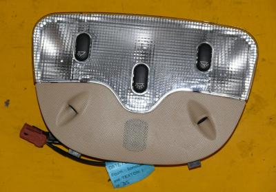

Крисс Опубликовано 17 сентября, 2018 Автор Опубликовано 17 сентября, 2018 (изменено) Сегодня мне отключили датчики объема. Спасибо форумчанам.Пока молчит, ночь покажет, специально под балконом поставил.))У меня все как на картинке. Если я правильно понимаю, то датчики стоят внизу картинки под наклоном. От каждого идет провод, потом они соединяются в одном разъеме, его видно на фотке. Изменено 17 сентября, 2018 пользователем Крисс 1
shatun Опубликовано 25 сентября, 2018 Опубликовано 25 сентября, 2018 В 15.09.2018 в 15:04, СТЕЛС сказал: Точно не помню, надо подковырнуть рассеиватель сначала, потом два винта открутить, и вынуть плафон. На нем будут разъемы на датчики объема.Рассееватели снял винтов не видно, нахрапом тянуть не хочется, может быть заковыка какая есть?
СТЕЛС Опубликовано 25 сентября, 2018 Опубликовано 25 сентября, 2018 Винтов не видно, а они есть...Попробую в машине сфотографировать.
СТЕЛС Опубликовано 25 сентября, 2018 Опубликовано 25 сентября, 2018 В общем сфотографировал, но не грузиться фото. Ты прав, под рассеивателем нет винтов, они под серой пластмасской. Она тоже на защелках, ее аккуратно снимаешь, под ней два винта. Их выкручиваешь, и с небольшим усилием вытягиваешь весь плафон.
