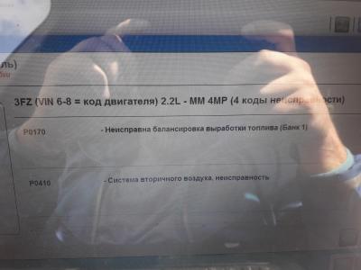

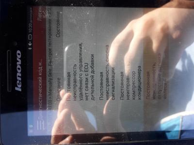

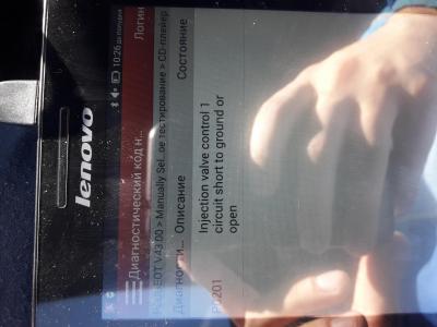

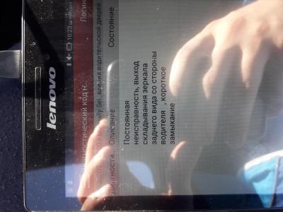

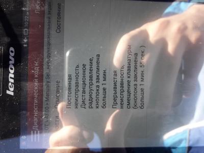

Maktvist Опубликовано 23 сентября, 2018 Автор Опубликовано 23 сентября, 2018 (изменено) Вот нашел пару фото ошибок (почему-то номеров нету)По зеркалу да оно не складываеться но от руки сложить можно без проблем.И про датчик в колесе потом я эту функцию выключил ТК один датчик навернулся и особого смысла в них невижу. Не знаю почему но фото перевернутые. Изменено 23 сентября, 2018 пользователем Maktvist
altersin Опубликовано 23 сентября, 2018 Опубликовано 23 сентября, 2018 а эта муфта сьемная? предохранитель перепаять реально? просто ошибок нету (есть постоянная ошибка неисправности компрессора и все) Муфта съемная, но в продаже дефицит, как отдельной детали по каталогам нет. Нужно посмотреть модель компрессора на наклейке и подбирать муфту. Пробовать перепаивать смысла не много, в процессе перепайки термопредохранитель сгорает банально от температуры жала паяльника. Обычно впаивают перемычку вместо преда. Но можно попробовать, почему бы и нет, тем более, если уже заказаны. В интернете есть куча статей и видео на эту тему.
СТЕЛС Опубликовано 23 сентября, 2018 Опубликовано 23 сентября, 2018 В зеркалах реализованы два механизма складывания- от руки, и от привода. Это две разные системы в одном зеркале. Я разбирал зеркало, когда чинил складывание.Если исправное зеркало сложить вручную-оно потом от привода не разложиться. Его надо опять вручную разложить, потом можно приводом пользоваться.
Maktvist Опубликовано 24 сентября, 2018 Автор Опубликовано 24 сентября, 2018 В зеркалах реализованы два механизма складывания- от руки, и от привода. Это две разные системы в одном зеркале. Я разбирал зеркало, когда чинил складывание.Если исправное зеркало сложить вручную-оно потом от привода не разложиться. Его надо опять вручную разложить, потом можно приводом пользоваться. нетак, не так... оно очень легко от руки складываеться будто вообще нету пружины темпачее мотора. То которое складываеться автоматом от руки очень с большим усилием надо складывать так что даже и не пробовалМуфта съемная, но в продаже дефицит, как отдельной детали по каталогам нет. Нужно посмотреть модель компрессора на наклейке и подбирать муфту. Пробовать перепаивать смысла не много, в процессе перепайки термопредохранитель сгорает банально от температуры жала паяльника. Обычно впаивают перемычку вместо преда. Но можно попробовать, почему бы и нет, тем более, если уже заказаны. В интернете есть куча статей и видео на эту тему.Потому я паяю с пастой и 6а жало олова капельку схватывает за одно короткое касание.
