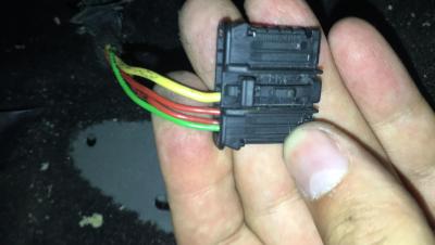

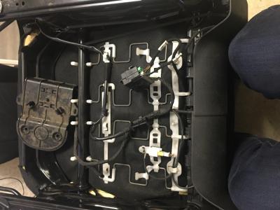

ClownVoid Опубликовано 21 сентября, 2018 Опубликовано 21 сентября, 2018 купил сидения от 308 пежо с подушкой и обогревом, помогите подключить подогрев сидений, так как раньше на 307 его не было подогрева. вот эти провода от штатного сидения, но в итоге шло только два на ремень что бы не ругался что не пристегнут,а вот это сидения от 308 и что здесь и куда непонятно вообще.все провода в итоге идут на блок и не где не пересекаются в колодках проводов по схемам подключения тоже не фига не ясно, помогите с проводами, или схемами понятными, подушка не нужна, а подогрев вот был бы не плох в нашем климате))))

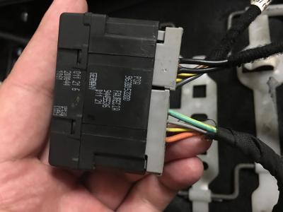

ClownVoid Опубликовано 23 сентября, 2018 Автор Опубликовано 23 сентября, 2018 Нет никакой засады-такие стоят уже второй год с полным функционалом.Фото разъема от 308 выложите.Это блок в который они все входят

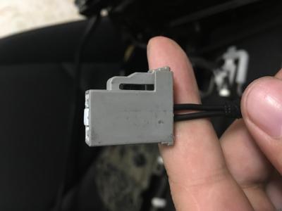

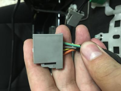

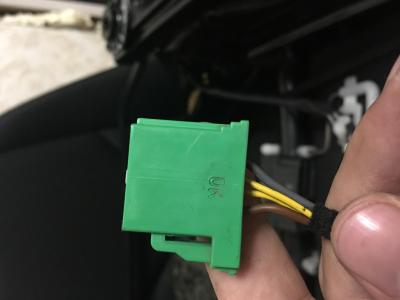

ClownVoid Опубликовано 26 сентября, 2018 Автор Опубликовано 26 сентября, 2018 Мартын, фото скинул может надо ещё что-то?
Мартын Опубликовано 26 сентября, 2018 Опубликовано 26 сентября, 2018 Мартын, фото скинул может надо ещё что-то?Серый 4-х пиновый разъем: 1 вывод зелено-желтый - масса соединить со штатным таким же проводом.2 вывод идет на регулятор3 вывод + питания появляющийся после запуска авто нужно подключить.4 вывод + питания постоянный И подогрев при исправных элементах будет работать 1
ClownVoid Опубликовано 26 сентября, 2018 Автор Опубликовано 26 сентября, 2018 Серый 4-х пиновый разъем: 1 вывод зелено-желтый - масса соединить со штатным таким же проводом.2 вывод идет на регулятор3 вывод + питания появляющийся после запуска авто нужно подключить.4 вывод + питания постоянный И подогрев при исправных элементах будет работатьСпасибо большое буду дома сделаю и посмотрю че да как)
Мартын Опубликовано 26 сентября, 2018 Опубликовано 26 сентября, 2018 Спасибо большое буду дома сделаю и посмотрю че да как)Спасибо - зеленое справа 1
