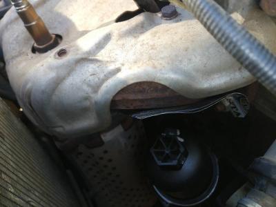

Славик56 Опубликовано 29 сентября, 2018 Опубликовано 29 сентября, 2018 Вторая крышка чем-то пробита. У кого-то было такое? Происходит на трассе, по городу не было. Вторая крышка чем-то пробита. У кого-то было такое? Происходит на трассе, по городу не было.Пробить изнутри, повреждения при установке исключены. На фото как прыщ, сверху крышки.

Славик56 Опубликовано 29 сентября, 2018 Автор Опубликовано 29 сентября, 2018 Нифига себе. Никогда такого не видел.Оригинальная была, 250 тысяч прошла и вот такое, это вторая 500 км примерно прошла, один в один сегодня по трассе произошло. Дырка как изнутри пробита. Ничего не пойму.

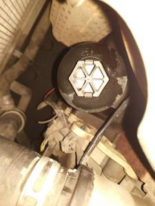

Славик56 Опубликовано 30 сентября, 2018 Автор Опубликовано 30 сентября, 2018 Пока точно не могу сказать, но видимо образовалась микро дырочка в выпускном коллекторе и она "смотрит" на дырочку на крышке фильтра. Смотрел через зеркало и увидел чёрный кружок. Думаю из неё греет крышку, ну и далее понятно, что происходит. Прикрутил экран из пивной банки, буду посмотреть. В крышку вкрутил саморез с резиновой шайбой. 1

Славик56 Опубликовано 8 октября, 2018 Автор Опубликовано 8 октября, 2018 Скорее всего как и писал постом выше.
TheInvisibleMan Опубликовано 8 октября, 2018 Опубликовано 8 октября, 2018 ))) ну что сказать... заваривать надо
