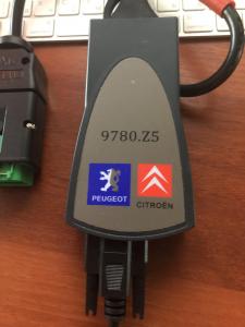

ден71 Опубликовано 29 сентября, 2018 Опубликовано 29 сентября, 2018 Здравствуйте Всем. Купил лексию с рук, а на установочном диске нету кейгена...Запарился уже искать... Мож есть у кого

ден71 Опубликовано 3 октября, 2018 Автор Опубликовано 3 октября, 2018 Оказывается рр2000, лексия и диагбокс с процами AMD не дружат... И 32 бит им подавай)))
Escander Опубликовано 4 ноября, 2018 Опубликовано 4 ноября, 2018 Кто тебе такую ересь сказал, они с AMD не дружат? Проц здесь как раз не при делах. А вот с ОС отличной от Win XP точно не дружит.
ден71 Опубликовано 25 ноября, 2018 Автор Опубликовано 25 ноября, 2018 Кто тебе такую ересь сказал, они с AMD не дружат? Проц здесь как раз не при делах. А вот с ОС отличной от Win XP точно не дружит.не ересь... с AMD Точно не дружат, а винда XP 32 бит...
kost@ Опубликовано 25 ноября, 2018 Опубликовано 25 ноября, 2018 не ересь... с AMD Точно не дружат, а винда XP 32 бит...можно установить на любую ОС через виртуальную машину
chizhik_pyzhik Опубликовано 26 ноября, 2018 Опубликовано 26 ноября, 2018 @ден71,@ден71, диагбокс нормально работает на вин7х64 на i5 можно установить на любую ОС через виртуальную машинуесли есть зависимость от проца, то и виртуалка не поможет, т.к. проц не эмулируется, точнее он в виртуалке такой же как и на хостмашине.
Мартын Опубликовано 26 ноября, 2018 Опубликовано 26 ноября, 2018 @ден71,@ден71,диагбокс нормально работает на вин7х64 на i5если есть зависимость от проца, то и виртуалка не поможет, т.к. проц не эмулируется, точнее он в виртуалке такой же как и на хостмашине.тема про PP2000 идет
Grizzly Опубликовано 26 ноября, 2018 Опубликовано 26 ноября, 2018 тема про PP2000 идетСправедливости радиОказывается рр2000, лексия и диагбокс с процами AMD не дружат... И 32 бит им подавай)))И да, зависимости от процессора нет. Lexia ставил и на Intel, и на AMD. Win XP. 1
chizhik_pyzhik Опубликовано 29 ноября, 2018 Опубликовано 29 ноября, 2018 И да, зависимости от процессора нет. Lexia ставил и на Intel, и на AMD. Win XP.да, но какая-то хардварная несовместимость все же бывает, возможно с сетевухой или еще с чем был конфликт у товарища, а он на АМД балон... кстати, не понятно по что речь, если правильно помню, то лексия - это ситроёновский софт, но называю им все подряд, включая шнурок, рр2000 - пежошный, диагбокс - совместный, @Grizzly, ты про что писал?
Grizzly Опубликовано 30 ноября, 2018 Опубликовано 30 ноября, 2018 да, но какая-то хардварная несовместимость все же бывает,возможно с сетевухой или еще с чем был конфликт у товарища, а он на АМД балон... кстати, не понятно по что речь, если правильно помню, толексия - это ситроёновский софт, но называю им все подряд, включая шнурок,рр2000 - пежошный,диагбокс - совместный,@Grizzly, ты про что писал? Lexia ставил и на Intel, и на AMDИсключительно про лексию, ибо пользовался ею только на цэпятых.Но диагбокс в ней идёт альтернативной прогой.
