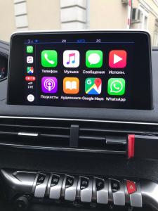

5008-й Опубликовано 1 апреля, 2019 Опубликовано 1 апреля, 2019 Не нашёл в мануале описания карплей, сегодня пока стоял, разбирался с ним...Из функций (иконки), доступны только те, что на фото. Всё работает... в чём прелесть карплей не могу понять? Как то мало функционала? Это и всё? Может чего-то я не знаю, подскажите люди добрые!И ещё, когда перехожу на карплей, вырубается FM, как на неё переключиться, чтобы она была доступна вместе с карплей?
Supervisor Опубликовано 1 апреля, 2019 Опубликовано 1 апреля, 2019 Да, CarPlay имеет ограниченный функционал (если телефоне не JailBrakнутый).Я использую:1. Навигация - Waze в основном. Штатная навигация в Беларуси совсем никакая.2. Музыка!!! Подключил Apple Music, очень удобно - не нужно с флэшками возиться. Siri понимает большинство моих запросов о музыке.3. Набрать нужный номер голосом, либо погоду узнать - Siri корректно распознает, читает смс-киИ ещё, когда перехожу на карплей, вырубается FM, как на неё переключиться, чтобы она была доступна вместе с карплей?Выберите в качестве источника радио и сможете использовать одновременно например навигацию (голосовые сообщения) и слушать радио. Причем когда навигатор (Waze например) предупреждает о маневре или камере скорости - радио корректно приглушается. 1

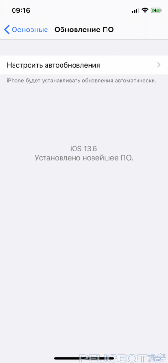

Grizzly Опубликовано 29 июля, 2020 Опубликовано 29 июля, 2020 6 часов назад, stepanet сказал: iOS14 Чёй-то мне не предлагает обновится. Как в целом, глюков не много?
eeugene1980 Опубликовано 29 июля, 2020 Опубликовано 29 июля, 2020 по Carplay сказать нечего. Ставлю смартфон в крепление(которое всегда монтирую перед поездкой) и еду по яндекс навигатору. Для громкой связи bluetooth включаю.
bandr Опубликовано 29 июля, 2020 Опубликовано 29 июля, 2020 4 часа назад, Grizzly сказал: Чёй-то мне не предлагает обновится. Как в целом, глюков не много? у коллеги бета видимо
Grizzly Опубликовано 29 июля, 2020 Опубликовано 29 июля, 2020 19 минут назад, bandr сказал: у коллеги бета видимо Тоже так подумал. Но ставить не буду, хватило 12 беты))
stepanet Опубликовано 30 июля, 2020 Автор Опубликовано 30 июля, 2020 Да, бета. Глюков особо я не видел, как будто IOS13 и стоит. Яндекс капризничает, но я им не пользуюсь :)
