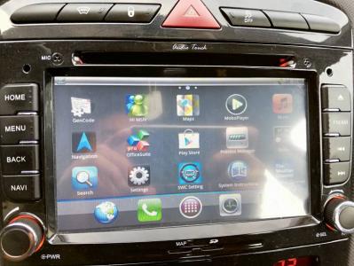

Kvan2004@mail.ru Опубликовано 2 октября, 2018 Опубликовано 2 октября, 2018 Всем привет! Посоветуйте, пожалуйста, хорошего специалиста по настройке и подключению магнитолы. Название незнаю, вышлю фото, может есть у кого.В общем проблема такая не могу с телефона раздать вай фай (гаджеты друг друга не видят), не работает управление на руле, блютуз постоянно надо перезапускать, чтоб подключиться к магнитоле.Заранее спасибо [emoji106]

Мартын Опубликовано 3 октября, 2018 Опубликовано 3 октября, 2018 Да, телефон поддерживает, так как сыну спокойно раздаю вай фай.Магнитола китайская, но под 308 и 408 пыжа. Поэтому думаю, что управление должно работать, может что то не подключено. По поводу блютуз, телефон видит ГУ, а ГУ не видит, пока не перезапустить блютуз на телефоне. Всем привет! Посоветуйте, пожалуйста, хорошего специалиста по настройке и подключению магнитолы. Название незнаю, вышлю фото, может есть у кого.В общем проблема такая не могу с телефона раздать вай фай (гаджеты друг друга не видят), не работает управление на руле, блютуз постоянно надо перезапускать, чтоб подключиться к магнитоле.Заранее спасибо [emoji106] IMG_20180923_170255.jpegНастройки- меню смотрели магнитолы
