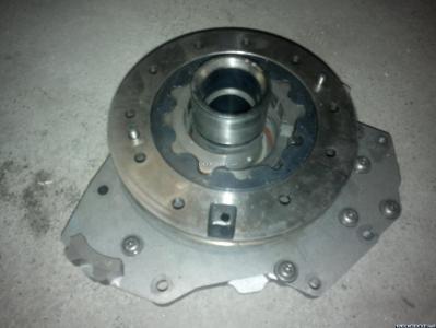

мех Опубликовано 22 октября, 2011 Автор Опубликовано 22 октября, 2011 (изменено) Результат вскрытия: обе тормозные ленты, замена торм. барабана 1-2 передачи, лопнул подшипник первый от масляного насоса и самое главное это лопнула шестерня масляного насоса АКПП. Все куплено в Екб вышло 10 тыс.руб (включая сальники) , осталось шестерня масляного насоса. Помогите найти хотя бы номер каталожный, либо б/у, или шестеренку отдельно, а то предлагают в сборе насос за 19 тыс. Дорого. тел 8-912-623-43-27 Изменено 22 октября, 2011 пользователем icechieff
icechieff Опубликовано 22 октября, 2011 Опубликовано 22 октября, 2011 Думаю только в сборе. Как вариант найти дохлый насос, и с него снять...
