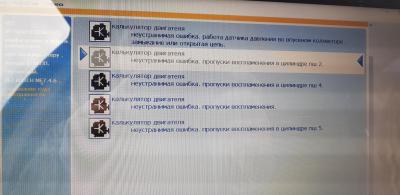

MustDie Опубликовано 28 октября, 2018 Автор Опубликовано 28 октября, 2018 Пришла долгожданная лекцияОшибки прочитал, но дальше не могу даже предположить в чем может быть проблема, свечи новые и катушки . С лекцией до конца не разобрался, может там что то еще глянуть надо

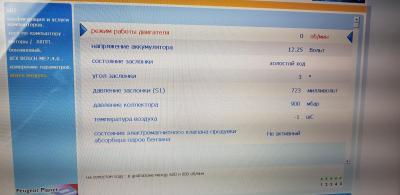

Мартын Опубликовано 28 октября, 2018 Опубликовано 28 октября, 2018 Давлени во впускном сколько прибор показывает?
MustDie Опубликовано 30 октября, 2018 Автор Опубликовано 30 октября, 2018 На приборе начали выскакивать всевозможные знаки неисправности
MustDie Опубликовано 30 октября, 2018 Автор Опубликовано 30 октября, 2018 Но это возможно из за того что акум подсел пока стояла
Мартын Опубликовано 31 октября, 2018 Опубликовано 31 октября, 2018 На приборе начали выскакивать всевозможные знаки неисправностиИ как это давление в коллекторе практически равен атмосферному?
MustDie Опубликовано 31 октября, 2018 Автор Опубликовано 31 октября, 2018 (изменено) Без понятия И что тогда делать? Изменено 31 октября, 2018 пользователем MustDie
Мартын Опубликовано 31 октября, 2018 Опубликовано 31 октября, 2018 (изменено) Без понятияИ что тогда делать?Извиняйте за выше.А завести и снять экран не пробовали. Изменено 31 октября, 2018 пользователем Мартын

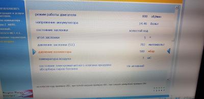

Мартын Опубликовано 1 ноября, 2018 Опубликовано 1 ноября, 2018 500-510 прыгаетЭто при какой температуре двигателя и сколько время он работал?Внизу экрана на фото у вас подсказка сколько должно быть в идеале(примерно - не всегда совпадает с этой рекомендацией)
MustDie Опубликовано 1 ноября, 2018 Автор Опубликовано 1 ноября, 2018 (изменено) Это сразу на холодную, подсказку видел, тогда можно предположить что где то идет подсос воздуха?Хотя, коллектор снимал несколько раз и стоит он плотно Подогревать двигатель не пробовал, чё то страшновато) т.к машина дымит сильно Изменено 1 ноября, 2018 пользователем MustDie
Мартын Опубликовано 1 ноября, 2018 Опубликовано 1 ноября, 2018 Это сразу на холодную, подсказку видел, тогда можно предположить что где то идет подсос воздуха?Хотя, коллектор снимал несколько раз и стоит он плотноПодогревать двигатель не пробовал, чё то страшновато) т.к машина дымит сильноПодсказка действует при полностью прогретом моторе 90C
MustDie Опубликовано 1 ноября, 2018 Автор Опубликовано 1 ноября, 2018 Хорошо, сегодня тогда прогрею и проверю, спасибо
