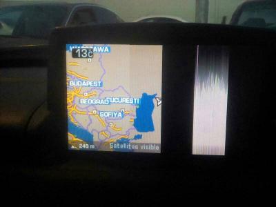

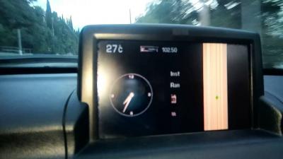

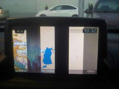

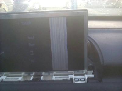

Barbosina Опубликовано 4 октября, 2018 Опубликовано 4 октября, 2018 Добрый день. У меня проблема со штатным 7" дисплеем. Похоже накрылась матрица. Новый дисплей стоит больших денег.Так вот вопрос, могу ли я на его место вставить другой дисплей?Видел в нэте фото салона, так там дисплей стоял на стандартном месте и с другим интерфейсом.Как это осуществить?
icechieff Опубликовано 4 октября, 2018 Опубликовано 4 октября, 2018 на 99% там стандартный дисплей от многих пежо-ситров. уж какой-нибудь то на разборке попадется. переделать всё можно, но будет намного дороже.
bandr Опубликовано 4 октября, 2018 Опубликовано 4 октября, 2018 Добрый день. У меня проблема со штатным 7" дисплеем. Похоже накрылась матрица. Новый дисплей стоит больших денег.На Авито этих дисплеев как у дурака махорки.Надо понять какая голова у ВАс, по фото не понятно RT3 или RT4, а так от RT4 даже у меня рабочий экран завалялся... От RT3 их тоже много в полях.Может визуально отличаться крепежом, если. к примеру от Ситроена будет, но это мелочи. Распиновка на всех одинаковая была 1

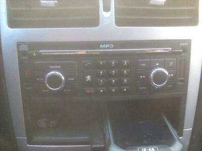

Barbosina Опубликовано 4 октября, 2018 Автор Опубликовано 4 октября, 2018 На Авито этих дисплеев как у дурака махорки.Надо понять какая голова у ВАс, по фото не понятно RT3 или RT4, а так от RT4 даже у меня рабочий экран завалялся... От RT3 их тоже много в полях.Может визуально отличаться крепежом, если. к примеру от Ситроена будет, но это мелочи. Распиновка на всех одинаковая былаМагнитола один в один как на втором фото. Какая разница между RT3 и RT4?
bandr Опубликовано 4 октября, 2018 Опубликовано 4 октября, 2018 @Barbosina, Внешне они одинаковы почти полностью, но на RT3 навигация работала с компакт диска, а на RT4 встроенный жесткий диск.Это главное отличие. которое можно заметить юзеру. вроде еще кнопка со льфом на RT3 была круглая на RT4 прямоугольная
Barbosina Опубликовано 4 октября, 2018 Автор Опубликовано 4 октября, 2018 @Barbosina, Внешне они одинаковы почти полностью, но на RT3 навигация работала с компакт диска, а на RT4 встроенный жесткий диск.Это главное отличие. которое можно заметить юзеру. вроде еще кнопка со льфом на RT3 была круглая на RT4 прямоугольнаяНавигация по России ничего не показывает. Все на инглише. Европу ещё показывает. На счёт кнопки, то прямоугольная.Навигация по России ничего не показывает. Все на инглише. Европу ещё показывает. На счёт кнопки, то прямоугольная.На Авито посмотрел. Дисплеев как грязи, но маленькие. А 7" редкость
bandr Опубликовано 4 октября, 2018 Опубликовано 4 октября, 2018 Навигация по России ничего не показывает. Все на инглише. Европу ещё показывает.Ну в Круму то как раз европейская нужна он по RТ4 остался украинским. Последняя карта России 2009 год емнип. В принципе в инете лежит. Но вопрос в другом. жесткий диск то есть? есть Jukebox в голове или нету? МР3 читает? Надпись такая есть на морде?НУ или если магнитола с завода. то ВИН, пробить по нему голову можно. От этого будет модель экрана зависетьА так как и сказал. на Авите они есть
Barbosina Опубликовано 4 октября, 2018 Автор Опубликовано 4 октября, 2018 Ну в Круму то как раз европейская нужна он по RТ4 остался украинским. Последняя карта России 2009 год емнип. В принципе в инете лежит. Но вопрос в другом. жесткий диск то есть? есть Jukebox в голове или нету? МР3 читает? Надпись такая есть на морде?НУ или если магнитола с завода. то ВИН, пробить по нему голову можно. От этого будет модель экрана зависеть А так как и сказал. на Авите они естьКрепления на первой ссылке вроде подходит, получается Rt3?Крепления на первой ссылке вроде подходит, получается Rt3?Если можно то я с вами свяжусь чуть позже...
bandr Опубликовано 4 октября, 2018 Опубликовано 4 октября, 2018 Крепления на первой ссылке вроде подходит, получается Rt3?крепления могут быть как раз другие, ибо они под авто делались. а не под дисплейразница в начинке собственно и в способе передачи изображения туда
Barbosina Опубликовано 4 октября, 2018 Автор Опубликовано 4 октября, 2018 крепления могут быть как раз другие, ибо они под авто делались. а не под дисплейразница в начинке собственно и в способе передачи изображения тудаВот фото. Если можно, то ознакомте меня с данной техникой...
bandr Опубликовано 4 октября, 2018 Опубликовано 4 октября, 2018 Вот фото. Если можно, то ознакомте меня с данной техникой..это RT4 у меня кстати в шкафу лежит одна такая почти рабочая но с серой мордой (порван шлейф СД), плюс ее замена RT5 с такой же мордочкой как на фото - она с синим зубом, и один рабочий дисплей от них)

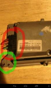

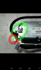

Barbosina Опубликовано 5 октября, 2018 Автор Опубликовано 5 октября, 2018 Блин. ничего личного. но внимательно читаете что я пишу? Для чего модель головы выясняли не помните? РАЗНЫЕ от слова совсем. НЕ смотрите на корпус. На 307 RT4 было исчезающе мало. а от Ситров или 407 мониторы имеют другой корпус.Корпус вскроете и внутренности переставите. Главное НАЧИНКА. Она разная абсолютноЯ понял про голову, также заметил разницу в подключении. То и отметил на фото.1 фото от рт3 на 3072 фото от 407, но пока не узнавал от какой головы.Если я правильно понял то мне можно искать и от 407 чтобы было такое же подключение. Но уточнять с какой головы... Правильно?
bandr Опубликовано 5 октября, 2018 Опубликовано 5 октября, 2018 надо искать дисплей от RT4/ RT 5, на нем маркировка. как правило такая, как на фото. Главное выделил маркером.Другие маркировки не подойдут.Обратите внимание, еще есть внешне похожие дисплеи DEV-HR или NG4 они на RT4 не встают. Первый, в зависимости от маркировки или RT5 или RT6 и они высокого разрешения, что RT4 не умеетвторой только для RT6 и системы 3D от Хармана. От RT3 экран легко отличить. он имеет вентилятор. чего нет на всех последующих. Если видим вентилятор на задней стенке - не берем. Если я правильно понял то мне можно искать и от 407RT4/5 с экраном обычного (не высокого HR) разрешения в разные годы ставились на:Пежо 307/308/407/3008/208Ситроен С2/С3/С4/С4Picasso/С5/DS3/DS4На фургонах к нам не приезжала нави, если только б/у, нол их исчезающе мало.Еще были на Мазерати, Фиатах но это экзотика
